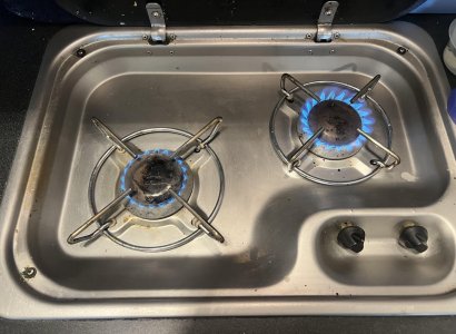

Hej experter!
Har en Dometicspis där det är märkbart lägre effekt på den vänstra brännaren. Trodde först att något är fel på den. Men har nu hittat uppgifter på interwebben att detta är så den är konstruerad. Med två olika brännare med olika effekt.
Kan det stämma?
Ungefär så här ser lågorna ut på vår spis också (lånad bild):
Tack på förhand för svar.

På bilden ser det ut att vara större låga och därmed större effekt på den högra brännaren medan plats runt brännarna borde innebära att det är den vänstra brännaren som skulle vara störst. Prova med att skruva av de svarta locken på brännarna och skifta plats på munstyckena och se om det ger någon skillnad.

Som så ofta annars, är manualen (bifogas) till stor hjälp.
Den högra brännaren (A) är på 1,1 kW, den vänstra brännaren (C) är på 1,6 kW.
Kolla att munstyckena sitter rätt (info finns i manualen), så att de ej blivit förväxlade vid någon "service".
