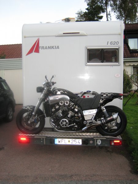

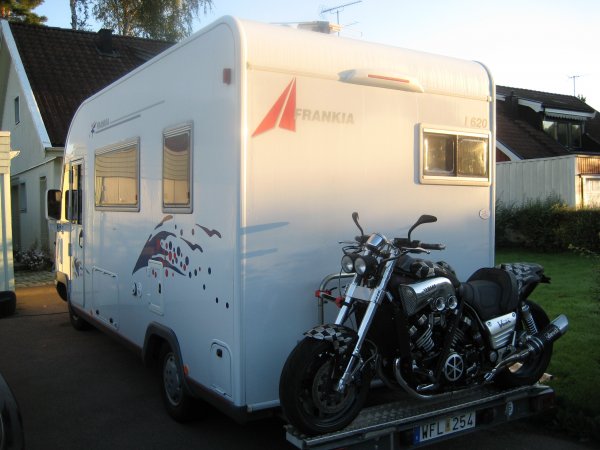

Nu vet jag inte hur mycket mc:n väger och hur stort överhänget är men bilen måste ha blivit väldigt lätt att styra. Servostyrning överflödigt!
C.o.L
154
Kungälv
912
2027
Sv: Scooter på dragkroken!
mc:n vägde 180 kg och det var väldigt lite överhäng
men man kände ingen som helst skillnad på att köra bilen
med eller utan hojen.:p
