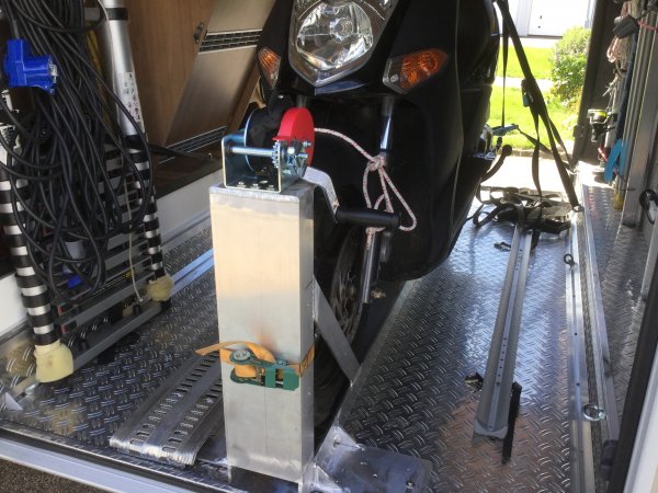

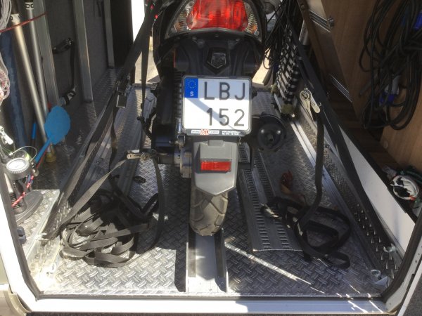

Sv: Scooter i garaget
Här ett förslag på Scooterlåsning i garage.
    2,6 MB · Visningar: 47
    2,3 MB · Visningar: 43
