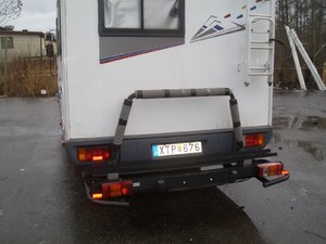

När vi köpte vår begagnade "Bürstner" satt en ALKO-kober MC-hållare typ LST 200-1 med lastvikt 130 kg som nu är till salu. Fästen finns. Är du eller någon annan intresserad så kontakta oss via ett privat mail så kan vi ta kontakt. Vi bor i Eskilstuna.
    620,3 KB · Visningar: 80
