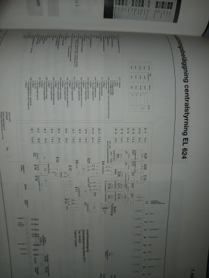

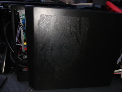

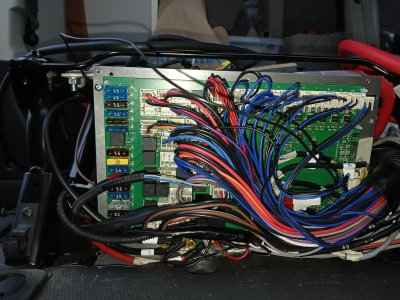

EBL heter EL624. Bifogar bilder på uppslaget i instruktionsboken, samt två bilder på blocket med & utan kåpa. Det finns ingen märkning på EBL, och ingen referens till vilket fabrikat det är någonstans.

Jag har en Hobby Optima Premium 2020. Tror vi har ganska lika elförsörjning. Anläggningen är Dometic. Däremot är Bat 1 bodelsbatteriet, Bat 2 är för ev utbyggnad av bodelsbatteri. Motorbatteriet är märkt Bat.Mot. Så är det i vart fall i min bil, ser ut som om det bör vara samma i din.
Du har också en separat 230 laddare, fristående från elblocket i övrigt och lätt att byta om du skulle vilja.
Jag har LiFePo4 i min, med DC/DC laddare, solcellsregulator och 230 laddare, samtliga Victron, anpassade för LiFePo4.
Du har troligen en dum generator och då behöver du inte DC/DC. Har du inte solcell behöver du inte regulator heller och din nuvarande Dometicladdare fungerar hyggligt med LiFePo4, inställt på bly/syra. Skiljer lite beroende på tillverkarens rekommendationer.
Sedan ger en DC/DC dig en jämnare och mer kontrollerad laddning till ett LiFePo4 och en anpassad 230 laddare, ex 17 A, kostar inte mycket.
Läs gärna på Sunlux hemsida. De har bra, allmäna anvisningar för Litium (LiFePo4) konvertering.

Jag beskrev hur batterierna redovisas i batterimenyn i TFT displayn. Jag har ingen märkning på mina kablar, så följ/mät dem noga. De kan vara annorlunda märkta än hur batterierna redovisas i batterimenyn.
Men som du fått tips om ovan, ta hjälp av någon som är insatt. Det är lätt att göra fel.
