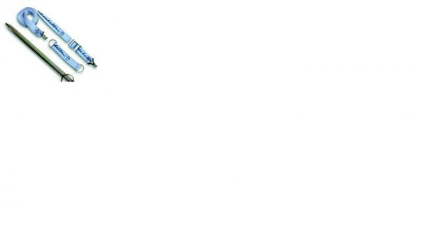

Vi har också ett Safari Room som vi företrädesvis använder under de norrländska för- och eftersäsongerna, och då vi står stilla några dagar med tillgång till 220V. Då kan vi köra kupevärmare och sitta ute även kvällstid.
Då det blåser kraftigt sätter vi upp en stormlina typ FI-60195 (60195), från Kama fritid.

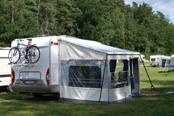

Skickar 2 bilder som jag har från förra hösten, då vi hade Safari roomet uppe.
På bilden inifrån tältet syns lite grand av skenan samt tält- och hjulhuskappan som jag har över hjulhuset. Själva listen är skruvad under den grå aluminiumkjolen längs hela safari roomets bredd, en väldigt kort bit bakom hjulhuset och en längre framför.
Hoppas du får en bild av hur jag gjort. Hör av dig om något är oklart.
