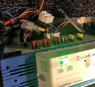

har en plåtis som nyligen är ombyggd och som jag precis köpt. När jag sätter på vattenpumpen (genom kranen som fungerar som strömbrytare) så går säkringen (7,5) på momangen. Och igen, och igen. Här finns så mycket kompetens; var skulle du börjat leta efter fel eller är det inlämning på husbilsverkstad som gäller?

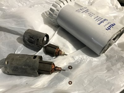

Stort tack pågar - pump fungerar! Efter att ha demonterat allt, gett värme och kärlek till såväl kopplingar (koppla ur och koppla in) som pumpen (skruva isär, torka) så fungerar allt igen. Väldigt tacksam för att ni alla så generöst delar med er.

Du ska inte göra det svårare för dig. Som andra har skrivit så bör du börja med att resistansmäta pumpen. Troligen har du kortis i den. Den kan ha frusit sönder vilket jag själv varit ute för. Ofta ser man då en tydlig bubbla på plasten. Om du resistansmäter pumpen och denna ligger inom rätt värde kan du utesluta denna. Därefter går du vidare i slingan. Hela systemet bygger på en sluten slinga där kranarna är en brytare som bryter strömmen till pumpen. Varje kran ligger parallellkopplad till pumpen. Lycka till.

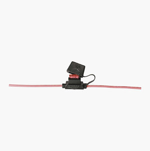

Ett batteri och lite sladdar och en sladdsäkring så provar du.

Om det är avsäkrat med 7,5A och säkringen bara går när pumpen är inkopplad och när man sätter på kranen så är det väl ganska klart att felet rimligen ligger i pumpen.
Om inte pumpen är i princip ny vetefasen om det är värt att trassla med mer avancerad felsökning eller försöka att reparera. Speciellt om man kanske inte har verktyg.
En ny pump kostar inte så mycket och så slipper man en möjlig felkälla när man är ute på resa.
