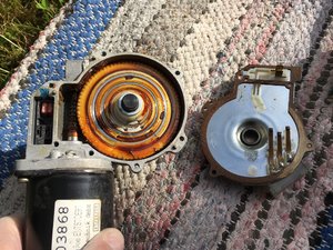

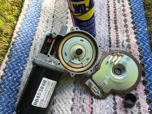

På vilket sätt har motorn gått sönder? Har du öppnat den och kollat att det inte är samma fel som många helintegrerade hymer har att fettet från kugghjulen rinner ner till kontaktytan enl bil.som det va på min hymer.
Hoppas att du kan öppna bilderna..
    1,3 MB · Visningar: 45
Eftersom Solifer-bilen ifråga är tillverkad av Hymer, är det mycket troligt att detta är felet. Om inte annat, så borde en "Hymer-motor" kunna passa.

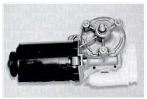

På HYMER's gamla helintegrerade i alla fall upp till -95 (tror jag) så sitter original Fiat motorn, så det är mycket troligt att den även sitter på SOLIFER som Ingrid o Pålle nämner.
Om det är så, så är Fiat's reservdelsnummer: 9942874. (Har en originalkartong kvar.)
Om man går efter torkarmotorns nummer så är det: Magneti Marelli TGE 423 B 12V.
Den verkar stämma med de som finns i länkarna fast med nummer 9948307
Ser ut så här.
