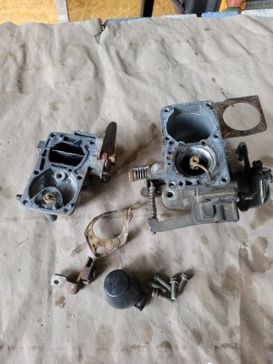

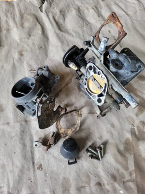

Har en som är isärtagen och ligger lite delar till den i en låda någonstans, ska jag leta?

Så ser den ut. Men är lite osäker på om allt är med.
    2 MB · Visningar: 20
