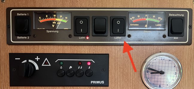

Söker fabrikat, bruksanvisning, elschema på denna elpanel.
OleT
40
Nyköping
38393
Denna panel håller ordning på laddning mm. i husdelen. Men jag har lite problem med den och tänkte bygga en ny digital men saknar hur den år uppbyggd. Så om någon vet vilket fabrikat det är eller har bruksanvisning eller ett elschema på den vore jag tacksam.
Finns i en Fiat 1988 Solifer.

Herbet
1.599
Solna
16285
  • Solifer 5500-6700 - Manual (1988).pdf
    12,8 MB · Visningar: 102
