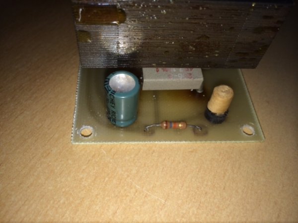

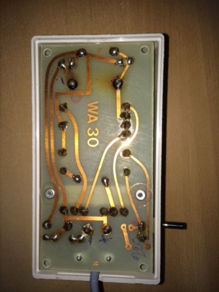

Fick en kondensator av en hygglig HBK medlem. Mitt nästa problem är att jag inte kan se var plus el minus till kondensatorn är på kortet eftersom själva plåthöljet till kondensatorn låg löst i apparatlådan. Skickar två bilder på kortet om någon kunnig kanske kan se det. Kondensatorn är lödad till kortet längs upp i vänsta hörnet på bilden underifrån. På bilden från ovansidan är det kondensatorn till höger utan plåtkåpa som jag tänker byta ut. Går inte att bara löda dit den för blir det fel polaritet så går den sönder enligt expertisen. Annars får jag väl kassera apparaten. Det är en AC inverter från 12V till 220V, 30 W

Om bilderna varit vända åt samma håll hade det varit lättare. :wink:
Titta på den hela kondensatorn och följ kretsen från minussidan. Den borde vara hopkopplad med minussidan på den trasiga någonstans, och då bör det vara minussidan.

Om du ser på kondensatorn på första bilden i tråden och det konstiga är att och om det tecknet uppfattas som minus så går den sidan till direkt till batteri+ via en strömbrytare och batteri- går direkt till en säkring på kortet.
