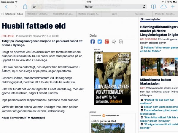

Så har det hänt igen.
F.d. 30146
Sv: Så har det hänt igen.
Tråkig läsning, men hur gick det sedan? Fick din kompis en "ny" husbil?

Det var en gammal husbil hon hade och ersättningen från försäkringsbolaget var helt OK.
Ser ut att vara en lite äldremodell och att branden är koncentrerad till främre delen. Troligen har det börjat i motorutrymmet.
