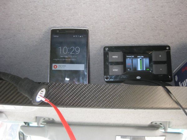

Jag en plan med några saker jag ska testa och som intstrument används min batterimonitor som kan logga saker.
