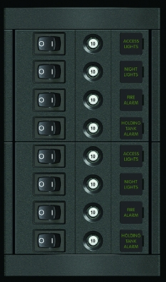

Jag försöker hitta ett snyggt sätt att montera 15-20 automatsäkringar på 1A vardera.
Bilden visar en variant som är både snyggt och tar liten plats. Däremot verkar inte den leverantören ha automatsäkringar under 5A.
Är det någon som kan komma med något tips?
Det måste inte vara lika snyggt designat som på bilden. Men jag vill väldigt gärna ha det smått.
Och det är 12-15 Volt.

De ser inte ut att ha automatsäkringar under 5A.
Känns inte helt OK att ha 5A säkringar till produkter som drar under 1A.
Men jag ska kontakta Seasea och se om de har möjlighet att ordna 1A även om de inte har det i sitt sortiment.

Det vanliga är att säkringen skyddar kablaget och inte förbrukaren.
Så klena förbrukare som 1A har i så fall en inbyggd säkring...
vad är det för förbrukare det handlar om?
Hur klent kablage har du tänkt använda?
