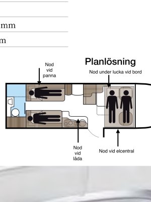

Angående noder på Kabe husbil, är det någon på forumet som vet var dom sitter?
Jag har en 760 T 2015 och jag har varit och letat i husbilen efter noder hittar 4 st onumrerade, se bifogad bild men jag vet inte hur många det ska vara det kanske bara är 4 på min, tycker det är dåligt att Kabe inte skickar med en förteckning över dom samt vilket nr dom eftersom Smart hänvisar till ett nr. vid larm.

Kan hålla med.
Placeringen av noderna är nog lite rendom placerade. Mycket tack vare olika planlösningar och antal modeller.
Sedan också på årsmodeller.. Men hade varit bra med mer specifik angivet för just den bil man har.
Inger&Jonas
146
Norrköping
27297
Hej ladda ner kabes instruktionsbok för årsmodell -22. Där visar de var noderna o säkringarna sitter på olika modeller. Tror inte de har ändrat så mycket men då får man en liten översyn hur elsystemet är på olika modeller.
