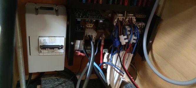

Hej, tack för ett snabbt svar. Det är den Vita dosan till vänster som slår ifrån. Vågar inte svara på om det är en jordfelsbrytare eller automatsäkring.
Mvh Jonas
Dethleffskvalite
3.527
Lomma
1035
Ser ut att vara en två polig personskyddautomat, dock en känslig sådan. Koppla ur allt i alla vägguttag och stäng av allt 230 volt med huvudbrytare på laddare, panna, kyl o.s.v. Tills du kan slå till den igen och den blir i till läge. Sedan slår du på förbrukare en efter en och ser när den löser ut igen. Ha inte för bråttom då.

Hej, verkar lite underligt kanske och något som inte stämmer. När invertern är inkopplad och och går på 12V så löser personskyddet för 230V in i bilen ut och bryter strömmen.
Jag tycker nog att det hela borde kollas upp så inte invertern är inkopplad och försörjer 230V systemet så fort den är igång, eller något annat, för om personskyddet löser ut för att invertern drar mycket 12V ström från bobatteriet verkar inte som en ok. förklaringen på problemet.
Om det är kopplat så att invertern ger ström till 230V systemet i bilen så skall absolut inte båda varianterna kunna vara inkopplade samtidigt av misstag, om det nu är därför personskyddet löser ut.
Samt 230V systemet måste vara uppdelat på flera delar så invertern bara försörjer vissa 230V delar när den är igång.
Det är liksom ingen idé att invertern ger 230V ström åt laddaren som laddar bobatteriet, som ger ström till invertern, som ger ström till laddaren, som ..................
Kolla upp så du vet hur det är meningen att det skall funka, eller om det är något som är felkopplat från början.

Jag håller med Jankro om att elanläggningen behöver en översyn.
Det är många sockerbitar på bilden. Starkström och lågspänning är nära varandra. Även ett öppet kretskort bredvid elcentralen.
Skulle vara bra att få se en bild på invertern.
Hur är invertern inkopplad, inbyggt relä eller hemmasnickrad lösning.
Är skyddsjorden bruten på något ställe.
Är fas,nolla och skyddsjord förväxlade på något ställe.

Som Herbet säger ser det inte bra ut med sockerbitarna, det ser ju ut som invertern är inkopplad på 230v direkt (min gissning). För ingående 230V (landström) vet man aldrig vad som är fas och nolla därför måste man ha tvåpoliga jordfelbrytare och säkringar (eller personskyddsautomater), vilket du har. Däremot har ju invertern fast fas och nolla och om allt är ihopkopplat kan det ju bli korskopplat beroende på hur landströmmen är kopplad. Då är det bra att jordfelsbrytaren löser ut! Sen vet vi ju inte om invertern är inkopplad före eller efter jordfelsbrytaren. Är den inkopplad efter borde jordfelsbrytaren alltid lösa ut när landström är inkopplad eftersom man matar ut ström bakvägen?
Har man inverter måste det finna ett relä som kopplar om mellan landström och inverter annars matar man ut 230V till omgivningen! Detta är livsfarligt eftersom stiften på anslutningskontakten blir strömförande. En enkel installation av inverter har ett eget uttag för invertern, för säkerhets skull med en egen personskyddsautomat, om man inte använder befintligt uttag i invertern.
Det är tydligen felkopplat någonstans, vad och var kan man inte lösa på distans.
Som Herbet och Jankro säger: det behövs en översyn av någon som kan mäta och förstå innan en olycka händer! Använd inte invertern före det. Så länge den är avstängd går det bra.

Inkoppling av inverter om man inte har ett omkopplingsrelä inbyggt i invertern. Har man det, så skall invertern kopplas in där reläet i schemat sitter. Lägg märke till att skyddsjord (PE) och nolla skall vara hopkopplade på inverterns utgång. Kopplingen är den som fabriken gjorde med min modifiering med ett extra relä, när inverterns inbyggda relä slutade fungera.

Hej, tack så mycket för meddelandet. Vi kommer inte använda inverten alls. Tittade lite noggrannare på den igår och den är kopplad så den tar ström från bodelsbatterierna. På framsidan så finna det 4st 230 ingångar varav 3 var lediga. I den 1a så satt det en kontakt i som går in i en kabellist vidare in till bodelen. Den drog jag ur och då fungerade det att ta emot markströmmen. Det sitter även on/off knapp på inverten och den är avslagen.
Mvh Jonas
Ok, men kolla så att det inte är ström på stiften på den kontakt du tog ut från invertern. Det är det nog. När du har landström alltså. Stoppa kontakten i ett par plastpåsar och tejpa ihop som isolering så det inte blir kortslutning och brandrisk. Att koppla om allt så det blir rätt är egentligen inte så svårt men man måste ju veta hur man gör… Schemat från Skalman (Hans) visar ju hur det ska kopplas.
