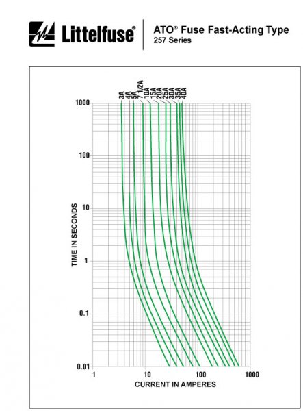

"Så fort du kan" är väl lite överdrivet. Har där varit en 7,5A säkring så skall där naturligtvis vara en med samma värde. Men är du på tur så behöver du inte slösa tid på det, det löser du i lugn och ro på hemmaplan. Om du inte varit ägare till bilen från början så får du se i papperna om där verkligen skall sitta 7,5A säkring. Ha det så trevligt i Falun.

Tänk om det blir delvis kortis (strax under 10A),vilket det kan bli när som helst om oturen är framme och brand som följd.
Man skulle nog inte förlåta sig själv.
Man kan ju undvika att använda taklampan tills man har ett fullgott skydd.
