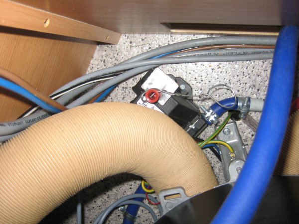

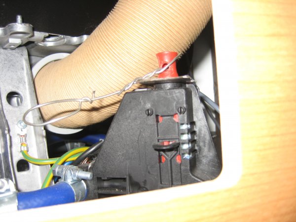

Vi blev trötta på att denna löste ut i tid och otid, så vi satte dit en u-formad plåtbit i springan på knappen. Då förblir den stängd. Men det gäller att ta bort plåtbiten till vintern. Har fungerat bra nu i 3-4 år.
Lycka till !

Sv: säkerhetsventil på Truma
Om batteriet är nytt kanske det inte är tillräckligt laddat, är spänningen för låg löser ventilen ut.
Jag skulle personligen aldrig spärra ventilen mekaniskt, skulle det komma en plötslig frostnatt eller man glömmer spärren blir det dyrt alldeles i onödan.

När knappen är uppe = stängt läge och då är den 2 cm upp från kanten och man hör att det knäpper till lite när den går över haken .
Jag skulle heller inte våga låsa säkerhetsventilen med en ståltråd eftersom vi använder den året runt .

På vår/høst kan temperaturen bli så lav at sikkerhetsventilen løser ut i tide og utide. For å sikre meg på et enkelt sett har jeg liggede en vanlig kleskype som jeg setter på ventilen for å holde den inne. Men man får sjekke at det ikke kan fryse.....ingen garanti på sundfryst Truma...!
