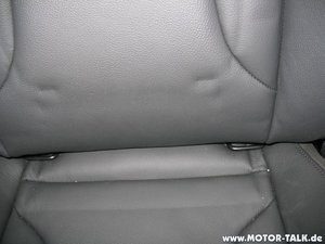

I vår Adria Coral XL ser det ut som öglor som sticker fram mellan sittdyna och ryggstöd lika denna bild.

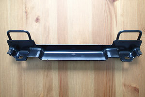

Själva byglarna ser ut ungefär så här och är svetsade till bältesramen.
