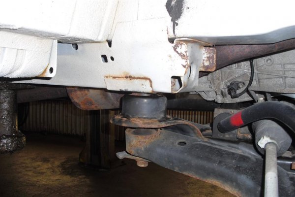

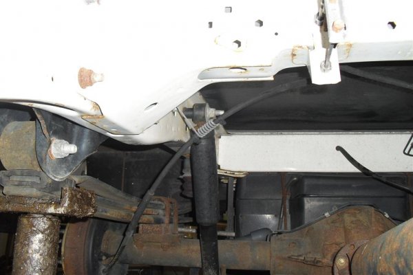

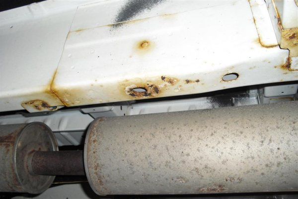

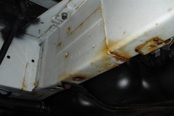

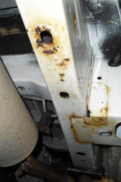

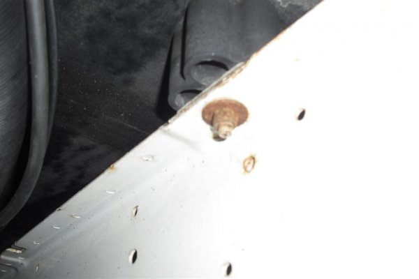

Rostig 06:a pga. inget rostskydd , se bilder .
Bengt-Åke Linder
6.174
Falköping
1424
Tog ett par bilder på en 06:a , hur ser era ut under ?
Jag ångrar inte en sekund att jag rostskyddade min för det var nog välinvesterade pengar då jag räknar med att behålla den ett tag .

Hej Bengt-Åke
Det där såg inte alls bra ut,4 år och all denna rost.
Det är väl inte något känt bil märke? för då är det flera som ser lika rostiga ut under.
Ja du gjorde rätt som skydda underredet,
/Vidhem

Sv: Rostig 06:a pga. inget rostskydd , se bilder .
Den gamle är en 88-a men sånt där känner jag inte igen.
Den lär nog inte bara va sommarkörd heller,vi har en 05:a som är uttagen 07 o den är som ny under,men så är den bara sommarkörd o vinterförvarad på rätt sätt !!!!!
Den bilen har visst gått i saltvatten. Brunrötan har kommit alldeles för tidigt. Bra att du visar bilderna!
Jo och även om man bara sommarkör så kan man ju få lite stensprut efter en färd på grusväg och det blir bar plåt så kommer det ju rosta med tiden av "sommarvatten" .
Även om bilen bara körs på sommaren så utsätts ju rena plåtytor för fukt som blir rost .
Så ni som köper nytt , vårda era bilar så dom är fina när jag köper nästa begagnade bil :) ;) .
