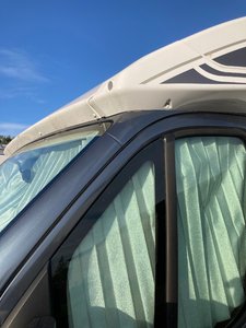

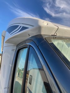

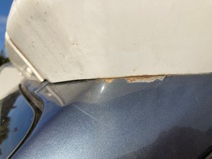

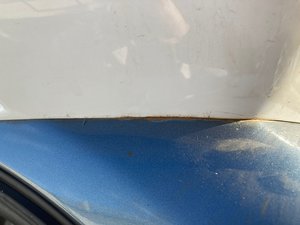

Min husbil Weinsberg är från 2015. Mellan tak och kaross så flagar lacken av. Självklart så rostar den otäckta plåten. Nu undrar jag om detta är vanligt. Kan det vara ett reklamationärende? Finns det garanti mot rost? Hur ska skadan åtgärdas? Undrar Birgitta Elfving, 072 74 33 610

Rostskyddsgaranti gäller i princip enbart genomrostning,oftast mycket svårt att få ut något på denna,men försök!
Skadan bör åtgärdas,kontakta din verkstad,som det ser ut måste överdelen i plast monteras bort för åtgärd.

Jag misstänker att grundorsaken är att det inte finns tätningsmedel mellan basfordon och påbyggnad. När man tittar på dina bilder ser jag ingen på sidan heller! Då tränger det in vatten och rosten får så småningom fäste även där. Måste tätas efter reparationen.

Hej, är inte plåttaket bortklippt så innertaket i hytten hör till plastpåbyggnaden med inredning.
I så fall kan kanske lacken ha börjat lossna redan från skadorna som blir vid kapningstället när plåten stukas/bockas där.
I vilket fall som helst så ser det ganska löjligt/amatörmässigt ut, utan någon list mellan plasten/glasfibern och den lackade originalplåten.
Stå på dig och driv det långt om de gör motstånd, så där skruttigt skall det inte se ut från början och absolut inte sabba och driva fram rost redan efter några år.

Det blev stora problem. Fukt under biltaket och stillastående vatten till och med svamp!

Den skadan la de en silikontätning på. Värre är med lösa skruvar på Weinsberg. Tydligen har de skruvat upp sig på takdelen mot öppningsbara fönstret ovan vindrutan, den biten det står Weinsberg på. Där har ansamlats fukt och det är ett vanligt problem hos just denna modell. Jag har också fått skruva i skruvar som håller plåten mot husdelen. Dessa skruvar har en vit "mössa" så kolla om de sitter i ordentligt! Visa bilaga _4270048.jpg
