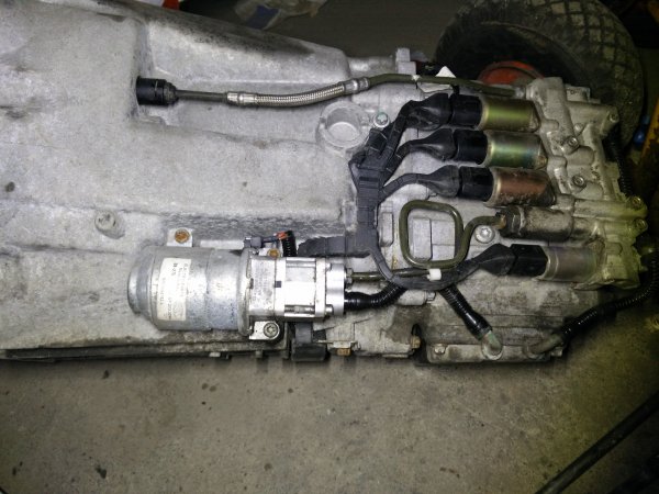

Själva lådan tål belastningen med tunga släp och i stället för att sköta gas och möta upp med kopplingen till dragläget så tar datorn hand om den biten, det är bara att gasa mer om man vill fram eller bak.
Själva växellådan är en manuell låda och roboten tar hand om koppling och växlandet. Det som händer när pumpen lägger av är att man inte får i några växlar längre och det kan ju vara lite surt, finns inte ens nåt stag man trycka eller dra i för att få i nånting acceptabelt.
Jag kan dock inte påminna mig om att jag dragit något extremtungt efter en sprinter, några bilsläp med någon ordinär bil lastad, jag minns också tiden när man släpade runt med rallybilar på släp efter en Chevavan, det var tider det! :D
Man behöver inte vara livrädd för sprintrar med sprintshift, men det kan ju vara bra att känna till hydraulpumpen och dess korta liv.

Japp, kopplingen är en torrlamell och både koppling och urtrampningslager är av Samma sort som på de manuella med skillnaden att det sitter en lägesgivare på urtrampmingslagret och manövreringen sköts av bilens dator.
Dragläget "hittar" man med gaspådrag och det fungerar rätt bra, när man har kört en del med de här så lär man sig essutom att påverka själva växlingstillfället med gaspedalen.
Själva hydraulpumpen (magneti marelli) sitter utanpå lådan och det tar en halvtimme att byta ut den, min pump var redan utbytt när jag köpte bilen och då hade den gått ca 12000 mil.
Sprintshift har inget vidare rykte, men man kan leva med dem. :)
