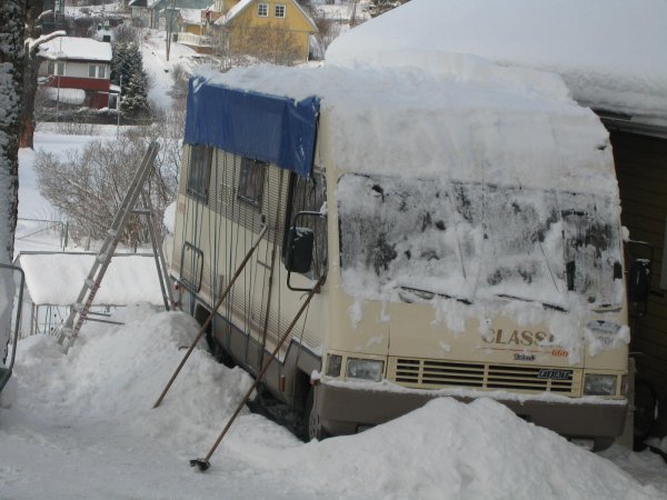

Jag har vrje vinter täckt bilen med en pressening, detta för att skydda tackluckor och parabolantenn. I övrigt stänger jag all ventilation, har aldrig haft problem med fikt och mögel. allasängkläder är kvar i bilen. se en bild från snörik vinter.

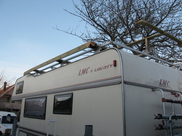

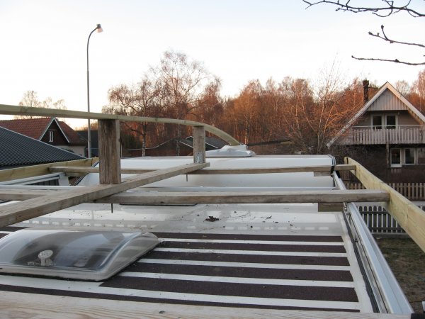

Jag låter min stå ute, med lutning bakåt och pressening på. Har en enkel påbyggnad som vilar på takräcket. Takluckor på glänt och ett par cm springor på hyttens fönster, för ventilation. Se bilder!
Bilderna tagna då presseningen 5 x 8 m, tagits bort på våren.
Ser bra ut i princip, men är inte de tvärgående reglarna lite klena? Ser ut att svikta redan utan snötryck. Händer det inte att ni får någon halvmeter snö vid NO vindar?

Dom är ganska kraftiga, ca 35mm. Bilden är tagen 1/4 , efter en vinter, dom sviktar lite. Har använt denna " byggsats" i 5 år. Enda problemet är att blötsnö inte rasat av utan kan samlas i en ficka, som sedan kan frysa, eller bilda en "vattenbalja", som jag har fått tömma med typ " hävert". Har fått sätta spännband på tvären, över nocken.
