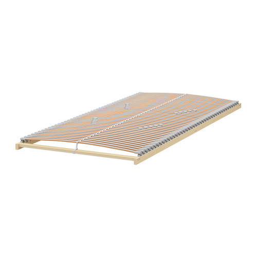

Vi bytte våra ribbottnar mot Ikeas Laxeby. De har ca 60 ribbor med inställningsmöjligheter och gummiupphängning jämfört med de 12 ribbor som fanns i från början. Bara det var ett lyft. Bytte sedan originalmadrasserna mot Ikea Engenes. Latexmadrasser med 5 komfortzoner och en mjuk ovan sida med mycket god ytmjukhet. Behövs bara en väldigt tunn bäddmadrass, eller ingen alls. Mycket hög komfort utan att bygga på höjden.
Ribbottnarna fick givetvis sågas till för att få rätt slutmått. Ganska lätt. Ett tips är att se hur mycket man ska kort ribborna och sedan såga dem i de buntar de är hårt packade i. Kolla dock att de som ska vara "underribbor" ska blir i rätt längd, dvs något kortare.

Bra tips det här, tyckte också original sängarna med 28 ribbor var för hårda och osköna, nuvarande Laxeby har 42 ribbor med en helt annan stuns och bättre höjd i.
Inte så mycket jobb som man kanske skulle tro, kapade de 2 längsgående ramen ca. 7 cm, de 3 tvärgående 5 cm i vaje ända
Hålen på de tvärgående var bara att borra djupare, 4 nya hål i de längsgående.
Alla ribbor kapades 5 cm i varje ända, de ligger buntade med band, så det var bara att mäta och sen kapa 10 per gång.
4 hål och skruv för att fästa de nya sängbottnarna.
Hårdheten går att justera med några plastreglage.
Klart!
