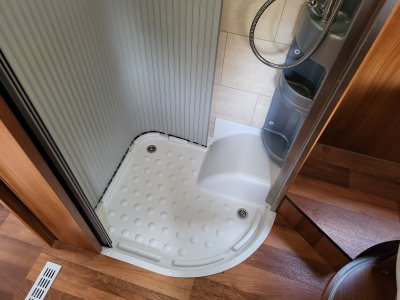

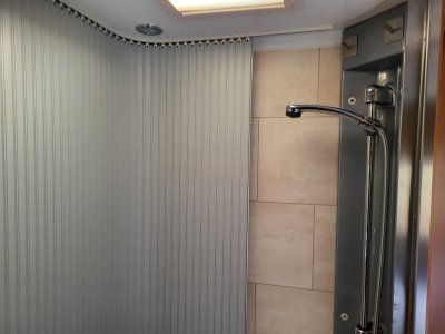

Tänkte börja med en renovering av våran dusch
fanns små sprickor i golvet och vi valde att beställda ett nytt golv
har bara hunnit att plockat bort väggarna än
ska ta bort golvet när det nya har kommit

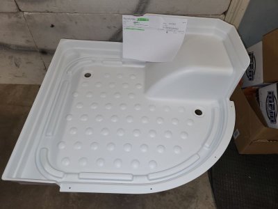

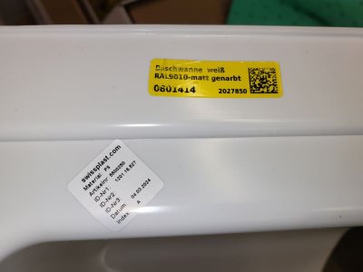

Nu har det nya duschgolvet kommit.

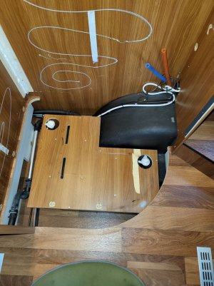

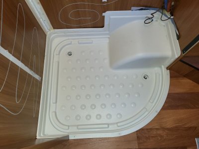

Så då var det bara att ta bort det gamla golvet det var väl klistrat mot underlaget men med lite våld så gav det med sej
vår bil är från 2013 och att det finns nytillverkade golv 2024 är lite fantastiskt
anledningen till att golvet sprack är för avstånd mellan tak och golv är ojämt
så vår dörr spänner i golvet på ett ställe ca 20cm långt
nu ska jag sänka golvet eller slipa ur lite under dörren
