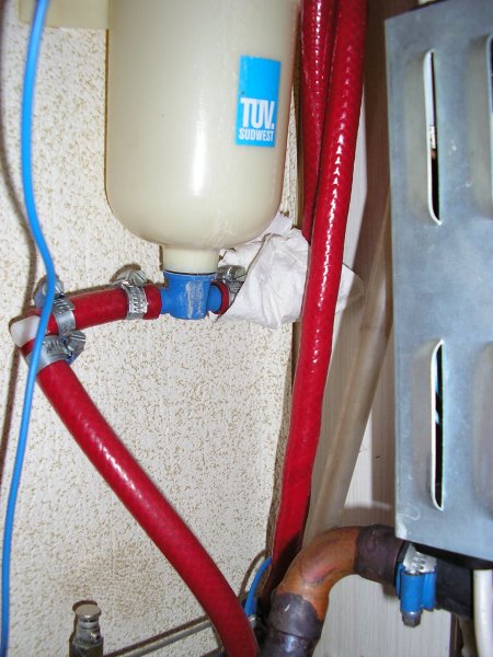

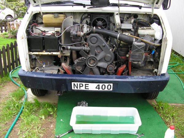

Kallar mitt "före långresa tillsyn". Har plockat ut Cirkulationspumpen med elpatron och gjort rent innandömet så gott det går. Har bytt ut det glykolblandade vattnet som cirkulerar i värmekretsen. Det fanns en hel del småpartiklar som antagligen försämrar cirkulationen. (15 år. Det är inte klokt vad tiden går).
Efter återmonteringen måste man kontrollera att inga tjyvläckor har uppstått.
Tycker det är roligt att komma med tips även om jag vet att det inte är någon nyhet för många.
Tips 1: Linda hushållspapper kring skarvar och starta systemet. Blött papper = dra åtminstone åt slangklämman.

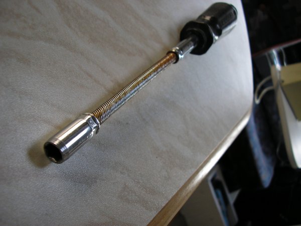

Tips 2: Om det till äventyrs fortfarande finns någon som drar åt slangklämmor med skruvmejsel och hackar sig i fingrarna. Köp en sån här.

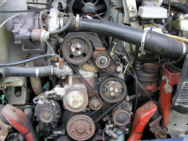

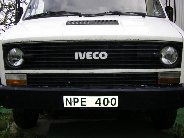

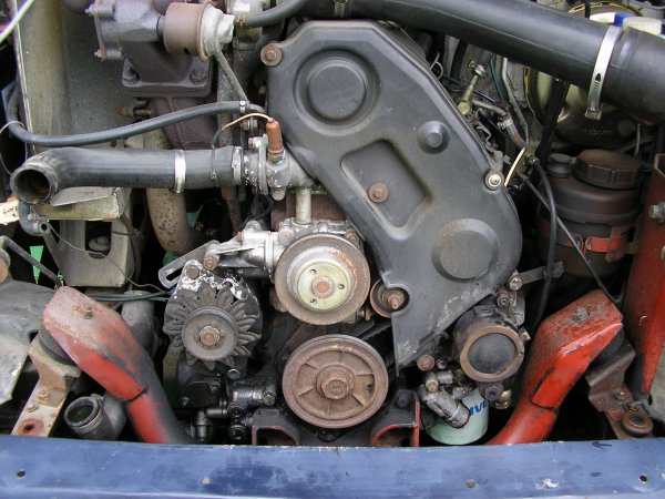

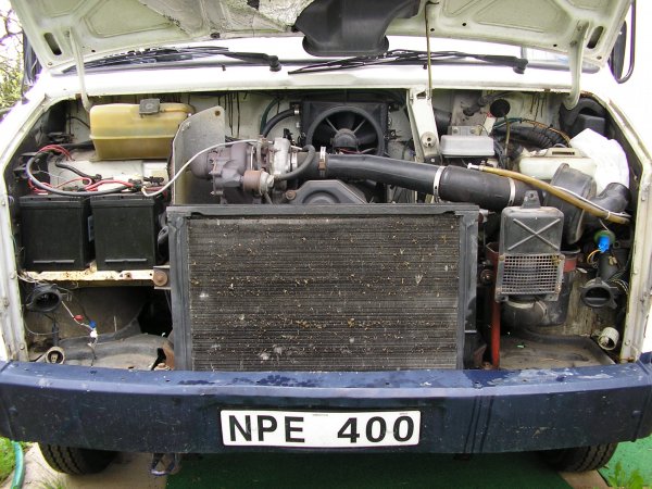

Den gamle Ivecon överlevde ingreppet.
Italien om några dagar. Har fixat följande på den gamle: Ny kamrem, ny bränslepump, ny fläktrem, nytt luftfilter, nytt bränslefilter, bytt olja i motor och växellåda, bytt oljefilter. Nya däck fram. Kollat avgasrör, bromsrör och parkeringsbromsen.
Här några bilder från ingreppet:
Före:
Första snittet lagt:
Längre in:
Och ännu lägre in:
Därefter ser bilderna lika ut men i omvänd ordning.
Har tänkt mig att jag själv och den här bilen skall gå ur tiden ungefär samtidigt. På moderna bilar kan man ju inte ens se motorn. Känner helt klart av att om något krånglar så kan jag bara skylla på mig själv. Den känslan är både och.

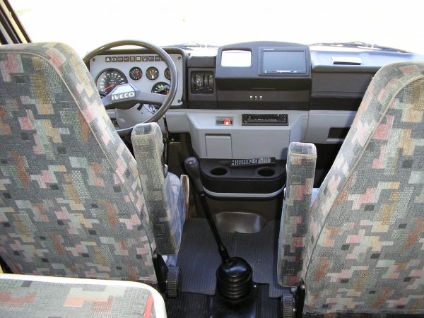

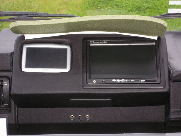

Det här ser ju hyggligt ut på bild men tittar man noga så ser man redan nu att konstruktören inte har tänkt färdigt.
I praktiken var det värdelöst. Skärmarnas vinkel stämde bra för att ta in allt ljus från vindrutan och sidorutor. Inget syntes på skärmarna. En provisorisk skärm fick tillverkas. Måste göras om. Fällas in, skärmas in. Måste skärmas av både upptill och på sidorna,
Blir att gneta vidare.

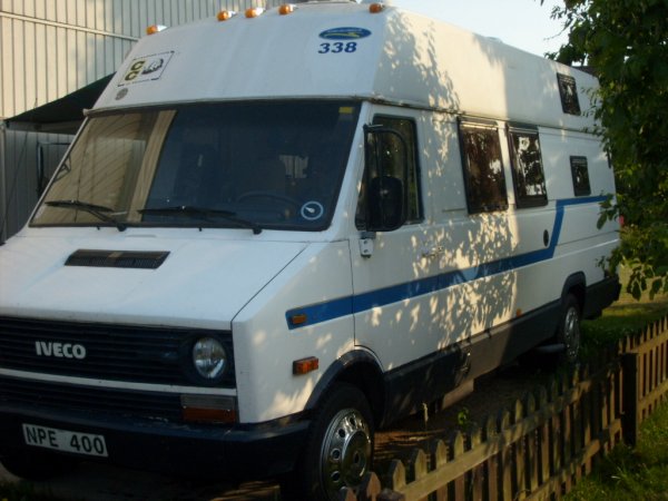

Jag skall lackera husbilen med vattenbaserad lack. Metallic. Avslutar med klarlack 2 komponent. Lackeringen gör jag utomhus liksom förra gången. Det gick alldeles utmärkt. Ett problem var att bilen är så lång och hög att jag fick ont i armen och det höll i sig flera år. Att hålla en färgspruta på nästan rak arm så länge är mycket påfrestande.
Den här gången skall jag lackera i sektioner. Jag har konstaterat att ju mindre den yta som lackeras är desto bättre slutfinish. Dock, mycket mer maskeringsjobb och det tar totalt längre tid. Men eftersom jag har tänkt mig flera färger på sektionerna så blir det ändå tidsödande.
Vill ha förarhytten i någon röd nyans. Silvergrå stötfångare. Sektionen där fönsterraderna sitter i en annan kulör (om det inte blir för plottrigt). Tak och resten vitt.
Blir mycket glad om någon som känner till vattenbaserade färger och hur man handskas med dem hör av sig. Tacksam också för synpunkter på kulörval.
Så här ser bilen ut nu:
