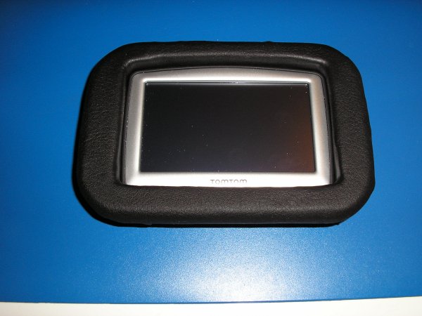

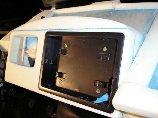

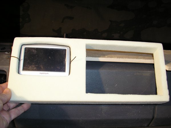

Är nu klar med en, som jag kallar det, modul. Skall göra en likadan till backningsskärmen.
Snedfasar modulen på sidorna så att den kan tryckas in i den stora instrumentbrädan.
Sitter en liten brytare på kanten av skärmen som jag måste komma åt. Möjlig placering är längre upp på instrumentbrädan och en vinklad fastsättning.
Som vanligt: Glad för synpunkter.

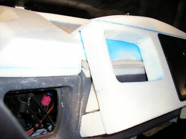

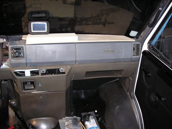

Här är jag nu och klurar. Vaknar kl 5 och konstruerar och designar till kl 6 halv 7 då jag måste upp och kolla om det ser ut som jag tror.
Tänker göra en plan yta med lämpliga fördjupningar ovanpå hela rasket. Den skall madrasseras och mjukas upp. Som syns på bilden har italienska designers ansett att brädan skall ha avvikande färg från mitten. Håller med om det och kan tänka mig svart övre och grå nedre halva.
Håller till på arbetsbordet då jag jobbar med cellmaterialet men måste krypa in i bilen för att ta mått och bestämma placeringen av GPS och backskärm.
Med hjälp av cellmaterialet kan jag skulptera som jag vill egentligen. Svårt att bestämma sig. Ger dock inte avkall på att övre och undre halva skall kunna demonteras lika som förut. Väljer som sagt var två färger. Blir tråkigt med svart över hela. Om jag hade smala kromlister kanske jag kunde lätta upp lite och få det att se lite mer spännande ut.
Vet inte var man hittar sådana.
Som vanligt glad för synpunkter.
/Alve

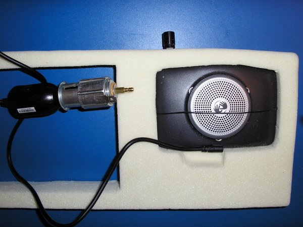

Ändrade mig vad gäller en "modul" för varje skärm. Det tog för stor plats. Gör en gemensam "modul" för skärmarna. Räknar med att kunna fästa modulen i den övre platta ytan. Det är den som måste sättas dit sist vid sammansättning av panelen.
Laddningskabeln blir inget problem. Tror jag löste strömbrytaren också. Krånglar det så kan jag lätt lyfta ut GPS:en med hjälp av den tunna tråden (som knappt blir synlig då allt blir svart).
Att skära i cellmaterialet känns som att skära i ett äpple. Amvänder en liten kökskniv med tunt blad. Väldigt lätt att göra justeringar. Kan verkligen rekommendera materialet. Det måste dock penslas med plast för att bli starkt. Blir som metall då.
Gnetar väl vidare
/Alve

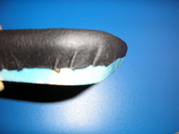

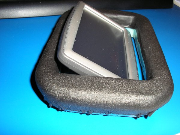

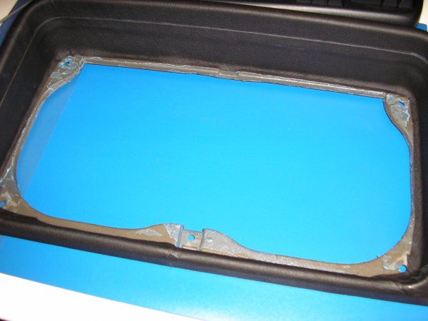

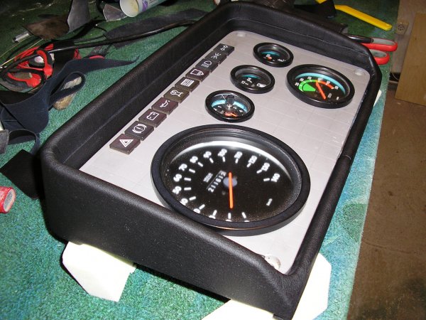

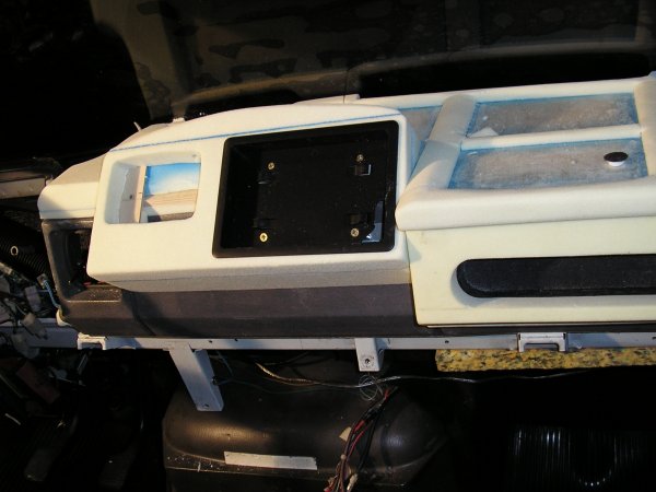

Lägesrapport från instrumentbrädan:
Får göra som Bror, vandra mellan bil och verkstad. Skruvar fast, provar, putsar, skruvar loss, går till verkstan. Så här ser modulerna ut nu, långt ifrån injusterade. Är inte heller plastade. Till backningsskärmen följde en infällnadsram som kom väl till pass. Fyra försänkta skruvhål gör att jag får stadig fastsättning med dolda skruvar.
Specialvinylen är fantastisk. Lagom eldad med varmluftspistolen blir den väldigt töjbar. Men det gäller invändiga fördjupningar, där man s.a.s har brist på material. På utsidan av lådformer blir det ju material över. Man kan inte krympa vinylen. Några cm kan man dock forma den, som framgår av bilden. Den här färdiga delen får delar på sidan om sig vilket gör att avslutningen inte syns. Man måste alltså tänka på var man gör av överskottet.

Själv så skulle jag se till att jag får direktström på navigatorn via en strömbrytare på panelen.
Om du inte har det och vill sitta o planera och den inte är fulladdad så kommer du bli irriterad när du måste stå med tändningen påslagen.
Det bästa är nog att ka en tvåläges brytare så att det både finns automatiskt och manuellt läge. Auto läget går över tändningen och manuella går på direktsröm. Normalt vill man att den startar och stoppar med tändningen.

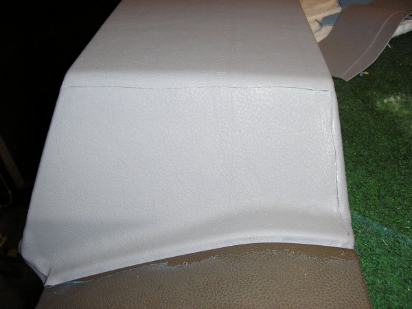

Det går bra att lägga vinylen omlott och skära med rakblad genom båda. Blir helt osynligt om man är noggrann (appropå att handskas med överskottet).
Fel av mig. Det går inte. Vid test med lösa vinylbitar gick det bra men färdiglimmad vinyl har sträckts (det måste man göra om det skall bli snyggt) vid limningen. Det gör att skarven hela tiden strävar efter att öppnas. En bråkdels mm syns tydligt. Jag har försökt att "svetsa" ytskiktet med lödkolv, het kniv m.m. Det går inte.
Skall försöka hitta någon typ av snygg list, kromliknande eller annat som går att klistra över skarvarna. Då det blir ganska stora klädda ytor kanske det bara blir ett plus. Lite mer liv i det hela.
Har absolut ingen idé om vad jag skall hitta på. Alla förslag välkomnas!

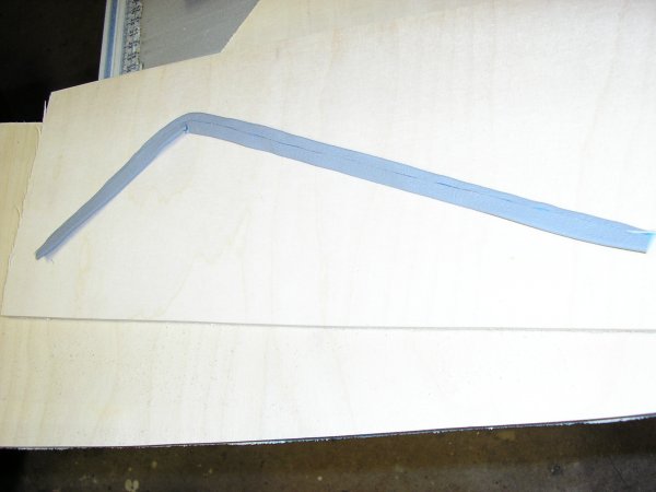

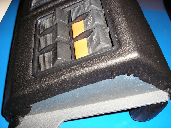

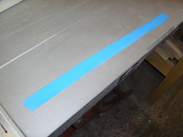

Efter att ha konsulterat företag som jobbar med sådana här problem dagligen har jag fått klart för mig att det inte är möjligt att täcka med lister. Proffsen syr en "mössa" och drar på den. Det försöker jag mig inte på. Då går hela vintern bara för att lära sig sy med sådan precision.
Om man inte kan göra skarven helt osynlig så är det bästa att visa den ärligt.

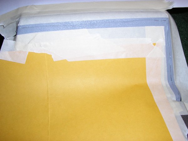

Jag löste det så här:
En remsa med kontaktlim över hela. Viker in sidorna mot mitten.
Sätter den under press för att den skall bli så platt som möjligt.
Så blir då den delen av instrumentbrädan. En del av den undre halvan som blir grå. Den övre skall bli svart. Tror knappast att jag får några fler ytterhörn.
På bilden ser det nästan lite "skrynkligt" ut. Det är det inte. Det är släpljuset från blixten som försämrar ytan.
Gnetar vidare.

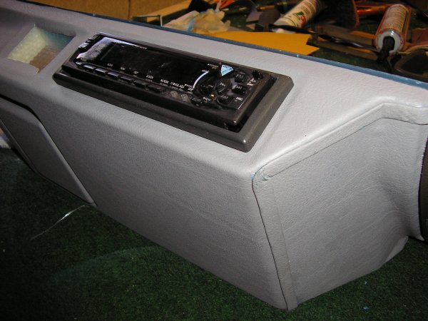

Nu, då jag känner till den plisserade kjol som vinylöverskottet åstadkommer, lägger jag inte omlott längre utan skär med tapetkniv ovanför vecken. Skär spikrakt efter en tejp. Viker nästa vinylstycke och lägger vikta kanten intill den skurna kanten. Blir snyggare skarv då, tunnare.

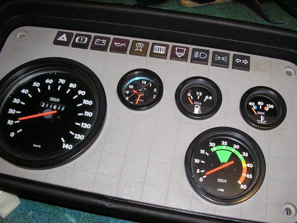

Hur fixar man det spräckta glaset på klockan? Finns det någon glasmästare som klarar det? Köpa från Iveco går väl om man vill punga ut med några hundralappar.
Förslag. Tack.Tack!

Har suttit en lång stund och studerat dina bilder. ditt största problem är skarven på denna bild. såga isär den i skarven och limma vinylen 180º på båda partierna så ser det ut som två delar på insidan kan du ju limma ihop dom hoppas att du förstår hur jag menar.
