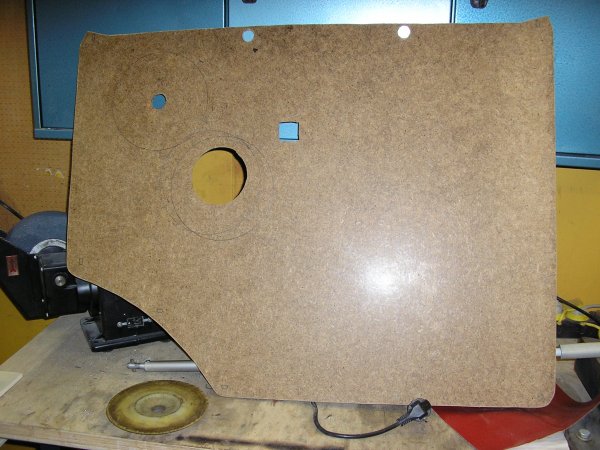

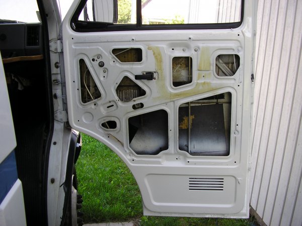

Som jag nämnde i Brors tråd ger jag mig på dörrsidorna först. Vill ha avlånga distinkta spår i klädseln och testar nu olika metoder. Går inget vidare. Har köpt särskilt elastiskt konstläder och dyrt kontaktlim.

jag undrar hur din markering skall se ut. fösök med ett laminat eller 5-6mm. skumm på
undesidan och sy en ellr tva decorsömmar rakt igenom.

Det ser ju onekligen väldigt snyggt ut med en dekorsöm. Jag är inte helt rudis med symaskin men det är det här med spikrakt och även kurvor. Tänkte att klädseln skall få raka spalter fram till en helrund slät yta där fönsterveven går runt och helrunt där högtalargallret skall sitta.

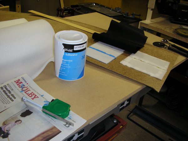

Det jag testar just nu är dubbla lager 0,4 mm polyeten lagda i remsor med 2 mm mellanrum på skivan. Skall testa med kontaktlim i springan och nedpressning av skinnet med en plåtremsa. Jag kan dock inte komma på hur jag skall hitta mellanrummet då skinnet ligger över.
Börjar med att testa om det fäster och blir snyggt. Snyggt SKA de bli.
Tack för tipset. Det kanske är dags att koppla in hustrun lite.

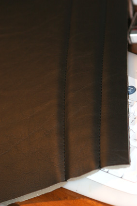

Hej Bosse!
Efter olika tester med skumgummiunderlag och kontaktlim har jag kommit fram till att ditt tips om decorsöm är rätt metod. Skall köpa kraftigare nålar och provsy.
Blir glad för goda råd och tips.

Sv: Renoverar äldre hembygge

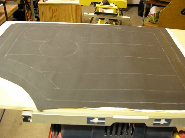

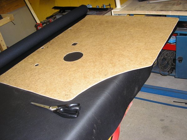

Här är nu dörrklädseln färdig för symaskinen. Överst vinylen. Därunder två skikt polyeten x 4 mm och underst lakansväv. Tyg underst var nödvändigt för att symaskinen skulle mata. Provade först med plast. Tji.
Har fäst varje skikt med små klickar Tec-7 (toppen) utanför maskinens räckvidd.
Efter flera prov valde jag bort s.k. dekorsöm och kör med rak söm. Låter de svällande, hoppas jag, mellanområdena vara dekor.
Hoppas slutresultatet också kan publiceras.

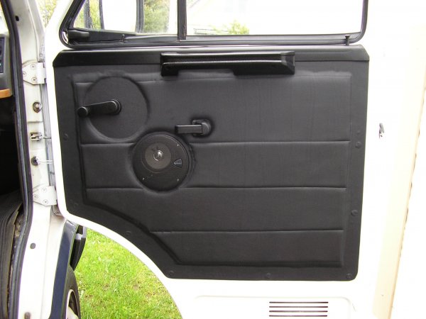

Dörrsidan är på plats. Det finns en hel del brister i sömnaden och i noggrannheten vid övergången från fyllda ytor till släta. Kameran avslöjar obarmhärtigt felen i sömmarna trots att man knappt ser dem i verkligheten. Jag kommer att göra om det hela senare. Skall besiktiga bilen först.
Då jag ritade upp linjerna på vinylen använde jag en gammal grov krita. Det duger inte. Linjerna måste vara smala och skarpa. Eftersom klädseln inte fick plats under armen på symaskinen var jag tvungen att sy rundlarna för veven och högtalargallret från två håll. Mycket svårt att sy snygga cirklar. Man har bara en chans, det går inte att sprätta upp och göra om. Hålen efter nålen blir kvar.
Skall fundera ut ett sätt att sy klädseln i två delar.
Högtalaren bakom gallret syns heller inte i verkligheten. Rackarns kamera. Får sätta högtalartyg bakom gallret.
Den elastiska vinylen och kontaktlimmet var toppenprodukter. Limmet måste dock sprutas på.
Detta ser mycket bra ut. Skall försöka efterlikna detta även på min bil. En undran bara....de rundlar som du sytt har inte dessa kunnat limmas och satts under press vid torkning?

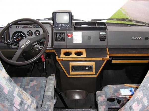

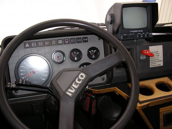

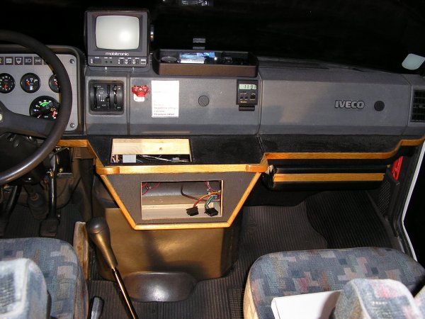

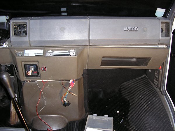

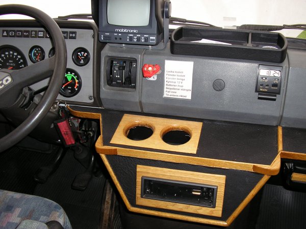

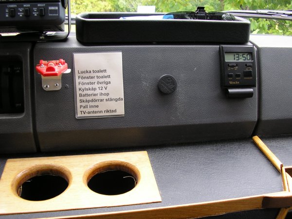

Vet att man skall utnyttja forumet innan man ger sig på något nytt. Gäller ombyggnad av instrumenpanelen.
Så här ser den ut idag. Den nedre delen med radioplatsen och "godishyllan" snickrade jag till för flera år sedan. Allt gjort i trä.
Vill nu ta bort det krimskramset och få till en svagt rundad mittkonsol med infälld platt backskärm och gps. Till höger rejält med plats för kartor och andra prylar. Ett handskfack i bekväm höjd också.
Besiktning måste fixas först så jag inte kommer dit utan panel. Vore kanske kul att få höra reaktionen.
Tror att jag kan delvis använda mig av originalunderdelen som syns på sista bilden.
Nu börjar jag närma mig skarpt läge i mina funderingar. Hoppas kunna göra en modul på det parti som avbildas. En mjuk rundning av "modernare" utseende. I den vill jag fälla in backskärm och GPS-skärm av platta typen.
Kan man möjligen göra den av plåt och klä den med något mjukt innan vinylen läggs på?
Jag blir glad för alla tips. Bror t.ex. kanske läser och har någon idé som bilplåtskunnig.

Skall du verkligen göra detta i plåt. Jag skulle nog gjuta i glasfiber även om det är lite bökigt men fördelen med detta är att man kan forma som man vill och detta är jobbigt att göra i plåt. Det skall falsas mm.
Allt som skall göras på min bräda är med hjälp av en gammal likadan där jag sågar bort användbara delar samt lim och resten får bli med glasfiber.

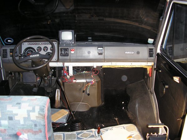

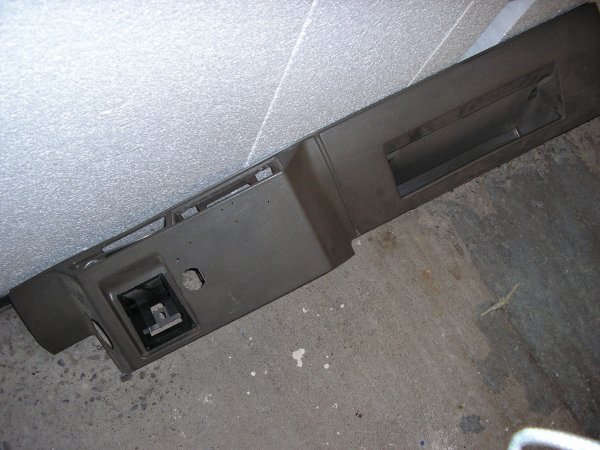

Nu har jag påbörjat arbetet med instrumentpanelen. Varför tog det så lång tid att komma igång?

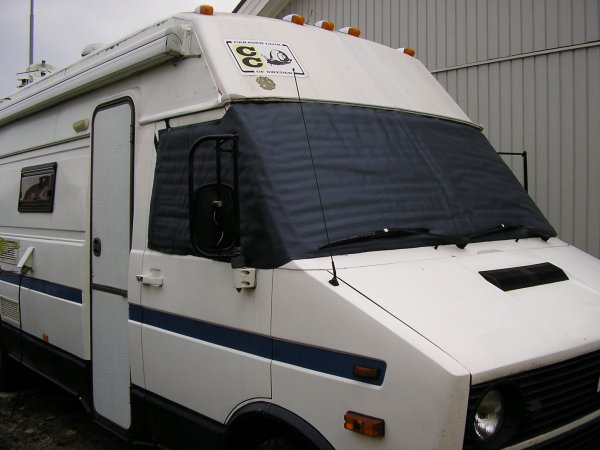

Jo det beror på att: Innan jag började ville jag ha en täckning för fönstren i främre delen eftersom jag måste ha bilen uppvärmd. Jag hittade inget färdigt utan nödgades tillverka den själv. Bilder och beskrivning på den lägger jag på avdelningen "Sköt om husbilen".
För att kunna fixa det behövde jag tillverka ett rejält bord att hålla till på i min snickarverkstad. Bordet behövs även för att få plats med den lösa instrumentpanelen
under konstruktionen.
Det ena ger det andra. För att få plats med bordet krävdes att jag rev två väggar i snickeriet.
Jag lägge upp bilder på, som jag hoppas, fortskridandet.

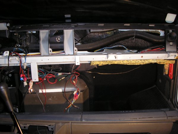

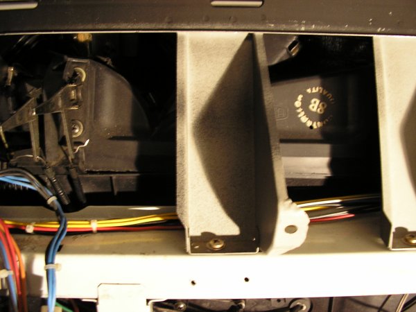

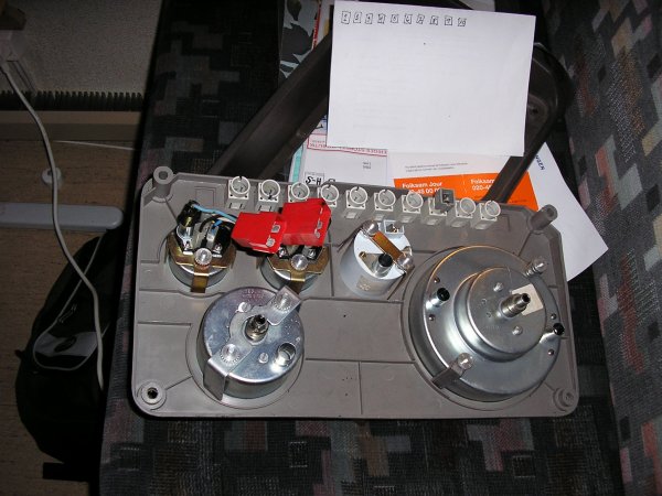

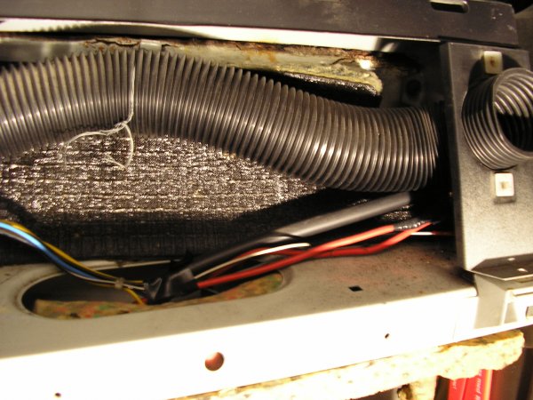

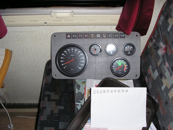

Delarna är hängda på plats och visar hur det ser ut från fabrik. I den del som syns över radiofacket har jag tänkt mig att bygga ut i tjocklek för att fälla in skärmarna till GPS och backkamera. Samtidigt tänkte jag räta ut övre delen och släppa ut den en bit för att skärma av för sol och samtidigt få lite utrymme att lägga prylar på.
Den del som går ner mot golvet, där kablarna till radion hänger, funderar jag på att också bygga ut för att göra plats för dricka o godis.
Jag är öppen för idéer. Även skeptiska funderingar.
Här är delarna borttagna.

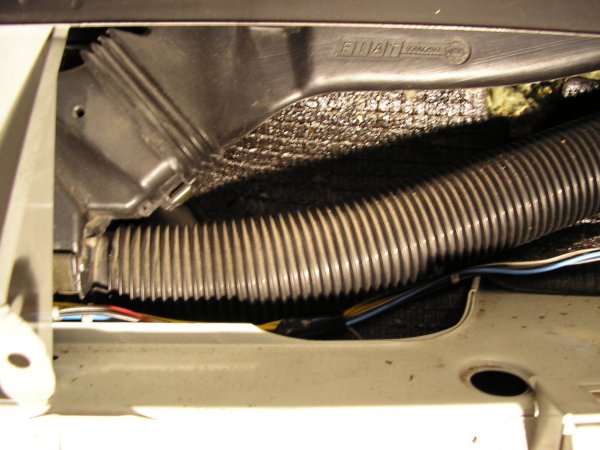

Närbilder på värmeinstallationen. Isolering mot motorrummet verkar bra. Jag pasar på att fixa så att reglagen går lättare och fungerar som det var tänkt från början.

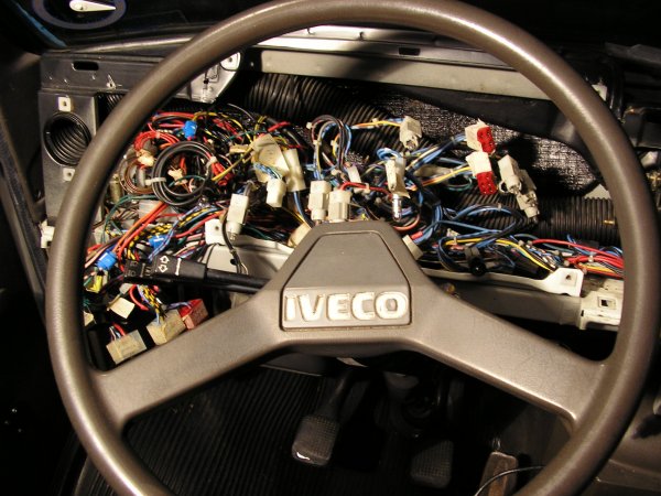

Har nu demonterat yttre skalet på hela instrumentpanelen. Måste passa på nu att kontrollera ledningsdragningarna som har blivit lite trassliga under årens lopp.
Men, phu, har man inte jobb så skaffar man sig.

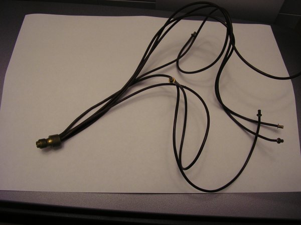

Hittade en intressnt härva av fiberoptik. En fast lampa tänds då strålkastarna slås på. Den fungerar och man kan se i ändarna på fiberkablarna att det lyser. Men jag kan för liv o pina inte hitta något ställe där dessa kablar skall anslutas. Alla instrument har egen belysning med en vanlig liten glödlampa.
Är det någon som vet vad dom skall användas till.
Avvaktar med spänning vilda förslag.
