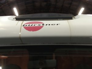

Efter att ha hyrt husbil i några år köpte vi 2019 en begagnad. När vi ställde av den sent 2019 tvättade jag den med avfettning. Den står i ett kallgarage. Nu i januari var jag och kollade status i husbilen och upptäckte ”rinn märken” lite överallt på bilen. Gned av det med bl. a avfettningsmedel men det syns, om än lite, fortfarande. Bilden visar hur det såg ut innan jag gned av det med avfettningsmedel.
Vilka produkter och poler verktyg rekommenderas för att få bra, blank yta på bodels chassit?
Tvättade du även taket med avfettning.

Ett STORT problem som jag har är precis som trådskaparens bild visar,Den matta Gelcoat plastytan som de flesta husbilar oavsett fabrikat får som är i princip omöjlig att få en varaktigt glans på efter polering
Glansen varar endast typ några veckor i solen !
Nej, sprayade avfettning runt om, undvek fönster, ventiler etc. Kan ha kommit något avfettning upp på taket. Gjorde det i tvätthall för lastbilar.
Det tvättas aldrig mer med avfettning utan tar till mig tipsen i denna tråden. Ska göra ett grundligt förarbete när bilen hämtas ut om ett par veckor.
