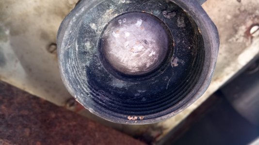

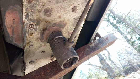

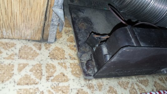

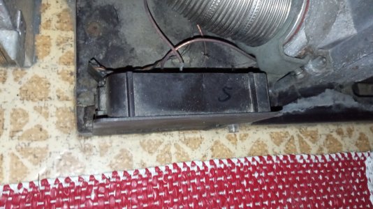

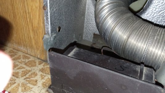

Jag verkar omgiven av HB experter.. Själv är jag nybliven HB ägare till en Fiat Ducati 1988 med Adria Bodel. kanske någon av er vet varför min Truma värmare inte startar. Gasol testet är ok. Den klickar när man trycker ner knappen, men tänder inte ..
Kan de vara så att det inte blir någon gnista till gasen???

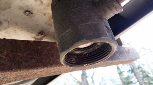

Min HB har en fast toatank. Ett tjock rör tittar neråt och en lång pinne sticker ut. Ser ut som att den ska gå att vrida på för att öppna eller stänga NGT i röret . men jag kan inte rubba den ... Hur löser man det??

Angående pinnen så prova att knacka på den utifrån och inåt (med en hammare) samtidigt som du försöker vrida. Då brukar krävande ventiler släppa.

Hejsan igen. Jag skickar bilder på "röret" :) och Trumans "laddlåda"

Det är en vanlig kulventil. Den ska vridas.
Prova att spraya krypande smörjmedel upp mot kulan och knacka på kulan med en hammare medan du försöker vrida.
Den borde släppa efter några försök.
Tack för goda råd.. en fråga till... "krypande" smörjmedel.. är det i sprayform?
