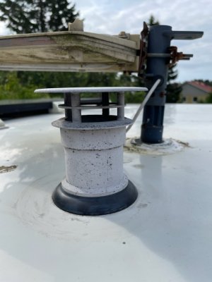

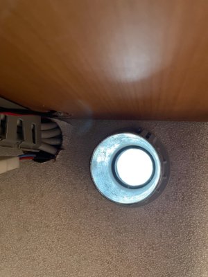

Hej Undrar om förslag på åtgärd då det regnar in i ventil enl. bild?
    137,6 KB · Visningar: 83
    174,9 KB · Visningar: 85

Hejsan Joelk, regnar det in så det kommer in i slangen ner till värmaren så att alltså vattnet kommer in där avgaserna skall ut, det brukar faktiskt inte vara något större problem vad jag vet för så har de skorstenarna sett ut jättelänge. Lite kan nog komma in men det brukar nog komma i slangen och gå obemärkt förbi. Det går ju att limma dit en lite större tallrik uppepå men det gör ju ingen skillnad när man åker.
Jag såg en skorsten på en bil som hade en bockat plåt limmad ovanpå. kanske fem cm. bredare än den runda och nedvinklad någon dm. på "framsidan" som en spoiler ner framför öppningen.....
(Eller sitter bara skorstenen kvar där uppe (och värmaren är borttagen) och inte är ansluten till något?? I så fall vore det nog bättre att ta bort den och sätta dit en ventil i stället, kanske en med solcells fläkt i så det blir lite sug när solen skiner.)
Eller läcker det så det blir blött i innertaket på bilen så inte tätningsgummit tätar mellan taket och skorstenen, som är problemet.
Det ser ut som inte låsningsringens klämskruv är åtdragen.
Det skulle kanske räcka med att dra fast ringen mera och sedan dra åt skruven.
Men bäst är nog att lossa ringen och dra upp skorstenen och lägga på lite butyltätning både mellan taket och gummiringen och uppkant mellan gummiringen och skorstenen samt stoppa ner skorstenen och dra ringem lite lagom så kladdet jäser ut lite runt gummiringen.
Jag tycker att tätningen runt antennmasten ser lite sliten ut också, du bör nog gno av den med typ en stålborste och lägga på lite mera kladd. Men inte butyltätning där som aldrig torkar och bara skall sitta klämd, utan något polymerlim som torkar till gummikonsistens.
Finns mest i stora patroner men CASCO Marin & Teknik finns i mindre tuber på bl.a. Clas Ohlson om du tycker att en patron med ex. TEC7 som också finns hos Clas O. blir för mycket.... Men det kan vara bra att ha till lite div. när man har en husbil. Finns vit, svart och transparent.
Du kan använda TEC till skorstenen också, men det är lim/tätning och kan vara svårt att sedan få bort gummiringen hel.
Men som sagt används den endast till ventilation så byt ut den i stället, för det är en skorsten till värmare.
M.v.h. JANKRO.
