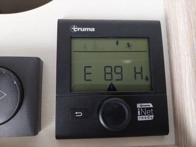

Värmen går inte igång varken på el eller gasol . Det ståt en felkod E 89 H .
Mvh Mats

Har provat med strömkabeln i kopplad och bilen i gång . Men den går inte i gång varken på gas eller el .

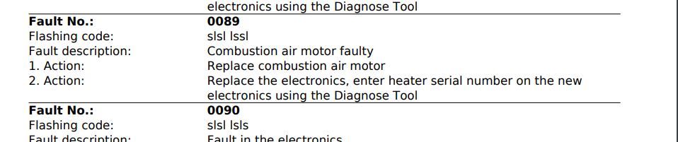

hejsan koden E 89 H står för förbränningsfläkt. jag har haft detta felmeddelande en gång och fick hjälp av HG husvagnsservice i Lidköping som är en riktig klippa att lösa problem. I mitt fall så var det lite glapp i en kabel som var lätt att åtgärda. Felet har inte återkommit efter detta. Hoppas det löser sig för dig
mvh Ken

Tag bort yttersargen varsamt lossa enheten och drag ur strömkabel någon minut montera tillbaka enheten. Då har enheten glömt felkoderna. Hoppas detta hjälper dig. Detta har även hänt mig.
Har kopplat bort kabel och satt tillbaka den efter 20 minuter men det gjorde ingen skillnad . Låter den vara bortkopplad tills i morgon så provar jag då igen .
