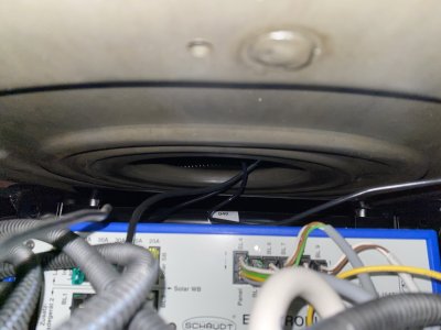

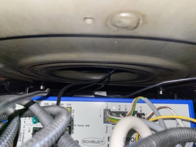

Fick se en blinkande röd lampa under förarstolen mellan BL4 o BL6. Tror det är till solpanelen. Är det någon som vet varför den blinkar.
Mvh Bosse o Annika.

I manualen kallar de din blinkande lysdiod för "diagnostic LED". (?)
Får du laddning på bobatteriet när du ansluter externa 230V-sladden?
Det skrivs om 630 B att det vanligaste felet är att den interna laddaren knäcks, bl.a av högre ström/spänningstoppar.
