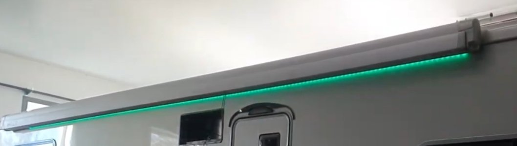

I vårt fall blev det en billig Ledslinga i siliconslang från Jula som kan varieras i alla tänkbara färger och ljusstyrkor via mobilen. Det följde även med en fjärrkontroll men den fungerade urdåligt. Köpte en kabelkanal på samma ställe som precis passade att trycka upp i spåret mellan markis och fäste, tryckte sedan upp slingan i densamma. Lödde om slingans anslutning till ett mittutag som hamnade vid övre kylskåpsgallret, där stal jag 12V från ugnen och adderade till en extra fjärrkontroll så att jag inte måste ha mobilen tillhands.
Hade en liknande lösning på förra bilen men då köpt för husbil och betydligt dyrare.
Hälsningar
Peter
    125,3 KB · Visningar: 49
