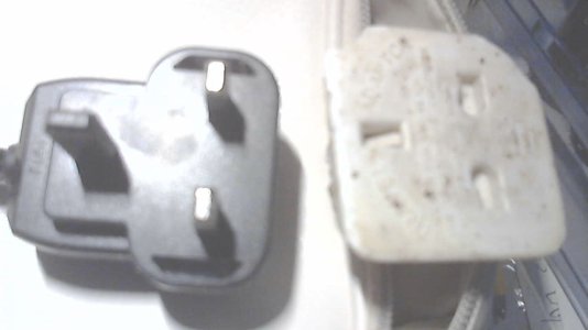

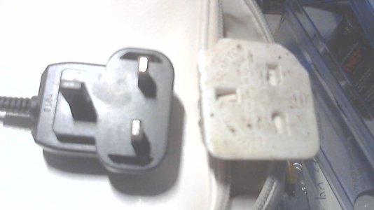

hej
Bilden visar en vanlig engelsk sladdkontakt och hur uttaget ser ut köp en sk travel adapder men kolla att den klarar 10 amp
    72,1 KB · Visningar: 4
    67,1 KB · Visningar: 4
