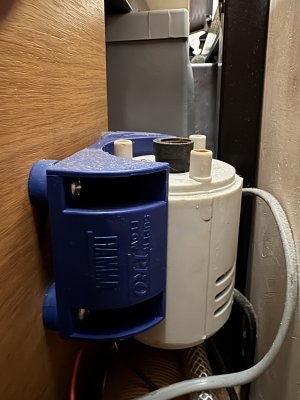

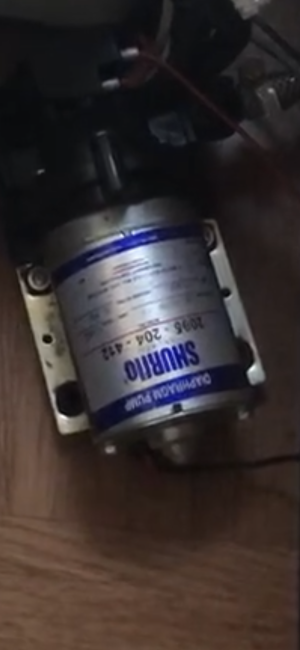

Har en tryckpump med mickrobrytare i kranarna ,inget verkar läcka,men när pumpen är påslagen och alla kranar stängda låter liksom pumpen nån milli sekund ibland .
upplever lite ökat tryck i kranarna också.
Allt fungerar som det ska

Du kan testa att börja mäta med örat. Om det inte hörs ett klickljud när du öppnar en kran kan det vara på den kranen felet sitter. En annan variant är att koppla ur alla mikrobrytare och sen öppna en kran. Vill pumpen fortfarande gå när trycket sjunker så har någon kopplat förbi microbrytarna helt.
Kan vara ett enkelt test om det är lätt att koppla ur sladdarna till microbrytarna.

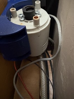

Det brukar finnas en T-koppling på utgående varmvatten ledningen från VVB.
När man tömmer VVB kommer luft att släppas i den via T-kopplingen.
Annars finns det risk att en del vatten blir kvar. I T-kopplingen finns en backventil.
Om backventilen är dålig kan vatten läcka/ sippra ut genom en slang som mynnar ut under bilen. Om det sipprar ut vatten ibland kan det vara en orsak till att pumpen startar ibland.
Kolla även att säkerhetsventilen inte läcker/ droppar , den mynnar ut under bilen.
Det kan även vara värt att tömma VVB så att en ny luftkudde bildas i den.
Luftkudden kommer att minska tryckstötar i systemet.
