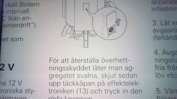

Har fått problem med min Truma C6002 EH som sitter i min Hymer 654 2005. Gasolvärmen fungerar bra, men däremot fungerar inte varmvattenberedaren. Det gör den inte heller - liksom värmen vid eldrift. Har sökt i tidigare trådar där man ibland också talar om att det ska finnas en resetknapp för återställning efter överhettning (om det nu eventuellt kan vara en sådan anledning gällande varmvattenberedaren) men har inte funnit vare sig någon lucka på beredaren eller den nämnda resetknappen. Vore glad över att få tips på eventuella vägar att gå i sökandet efter felet och var den eventuella resetknappen efteröverhettning skulle kunna finnas i min bil.

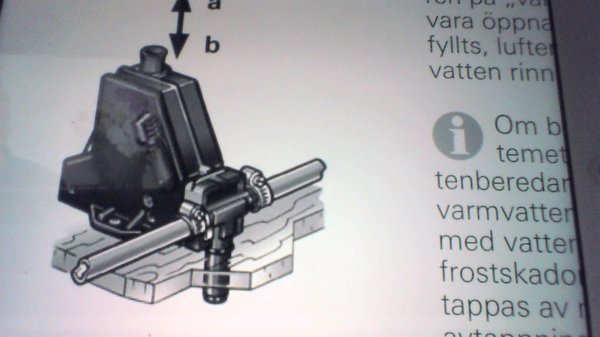

Har nu tittat på bruksanvisningen på din truma 1 Har du kollat så du har vatten i beredaren
2 avtapningsventilen stängd
3 vatten kommer i kranarna i röda läge (vv)

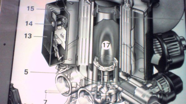

På ena sidan på truman sitter det en lucka som ska dras upp för att komma åt reset knappen
där skall även sitta en säkring om jag fattar rätt 230v
PS "Se till att all ström är stängt när du går in i lådan "
Mvh LeffeWIN_20180421_17_34_33_Pro.jpg WIN_20180421_17_33_51_Pro.jpg WIN_20180421_17_35_06_Pro.jpg WIN_20180421_17_34_33_Pro.jpg

Än en gång ett stort tack! Speciellt till Leffe M, med vars hjälp jag fick förståelse för problematiken och nu återigen har såväl varmvatten som värme med hjälp av elen.
