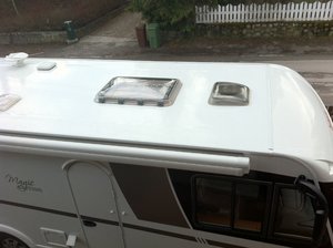

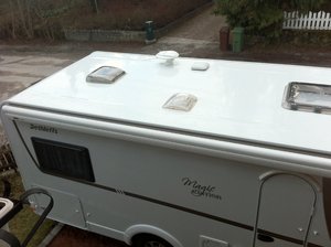

Jo men visst. Har också bulor på taket på en Dethleffs Magic Edition från 2014. Skickade bilder på bulorna till säljaren, Tumbo, och fick svaret att det var helt normalt.
Bifogar bild på mina bulor så att du kan se hur de ser ut.
Det är som långa åsar som löper utmed varje långsida på taket.
Hälsar Kjell

Ja det är taket som rör sig och är byggt så för att ta upp spänningar

Det är aluminiumplåten som bildar åsar vad jag förstår.
Hade samma på vår Kabe Hacienda, fick förklaringen att det var normalt.
Dessa aluminium "bubblor" lär inte spricka.

Jag tror inte att det aluminiumet som rest sig utan det är det ”hagelskydd” av glasfibermatta som bildar åsar. Går att trycka på dem. Det är luft under.
Hälsar Kjell

Har fått det förklarat med att taket inte hellimmas,man lämmnar strängar utan lim för att taket skall kunna röra sig.
Detta var på en Kabe där man sa att detta är normalt.
F.d. 59509
Har likadan husbil som TS och kan bekräfta att detta är en del av konstruktionen.
Man lämnar dessa strängar utan lim för att skapa en kontrollerad rörlighet när kyla och värme påverkar. Jag känner mig trygg med denna design.

Jag vill minnas att jag fick det här svaret på mässan när jag frågade.
- Det är en rörelsezon för förändringarna i kallt och varmt väder taket krymper och sväller beroende på temperatur.
Har lika på min XLI.
Mvh Andreas

Om det er plast på aluminium så er dette nødvendig da plast og alu utvider seg forskjellig. Er det kun plast eller aluminium sandwich så finnes det biler med hellimt tak. Rammebygde er alltid kun limt på rammene,
Hellimt sandwich krever en styrke i isolasjonen da det er store krefter i termisk ekspansjon.

När vi köpte vår bil ny ville vi ha aluminiumtaket skyddat mot hagel så N+B i Polch klädde det med Caraskin. Vi har ingen antydan alls efter bubblor efter 6 år. Materialet känns och ser ut som plast men är kanske en aning flexibelt eftersom det är helt intakt? Kanske går det att kolla vad det är för material som använts på era bilar?
19.557
Caraskin er elastisk plast som hellimes, dyrere enn den tynne gfk platen som monteres med strenger av lim. Elastikken sørger for at den følger underliggende tak ved oppvarming og avkjøling. Det finnes en lignende løsning som kun kantlimes - etter min erfaring med den varianten på en Winnebago så vil jeg helst unngå den.
