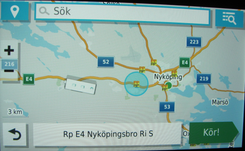

När man laddar hem Husbilsklubbens gpi-fil med bilder ser jag ikoner på GPS-en.
Bifogar en beskrivning över hur det fungerar i min Camper 780.
Om de inte visas på nyare modeller måste det vara någon inställning som skiljer sig från tidigare modeller.

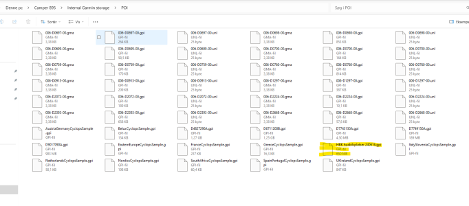

Jeg har en Garmin Camper 895.
I den har jeg har jeg lagt Husbilsklubbens GPI fil i enhedens interne hukommelse. I den interne hukommelse findes en mappe der hedder POI, og her ligger GPI filen. Du kan se på skærmpint herunder hvor den ligger markeret med gult
Når kortet er zoomet tilstrækkeligt ind kan jeg se HBK ikonerne mens jeg kører. Hvis jeg langt en rute ind til mit bestemmelsessted, så zoomer kortet jo ud en gang imellem, hvis afstanden til næste sving er stor, og så kan jeg ikke se nogen ikoner, men det har jeg jo heller ikke brug for.
Når jeg nærmer mig mit bestemmelsessted, så zoomer kortet ind og så kan jeg se ikonerne igen.
Måske er det også sådan i din 1095. De er jo ens, bortset fra at din har en større skærm.

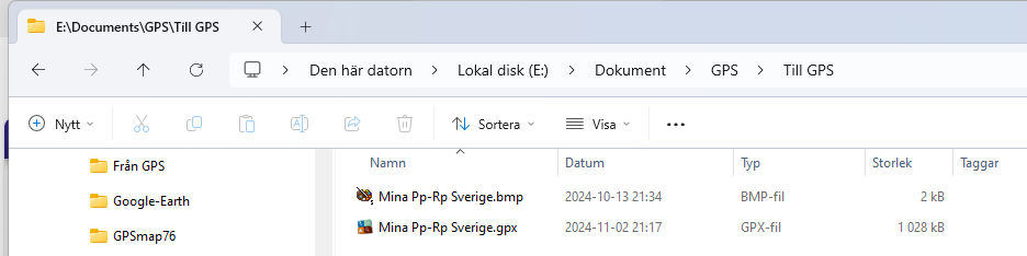

bmp-filen används bara när man skapar gpi-filen med POI-Loader.
gpi-filen innehåller sedan ikonerna.
Så här ser det ut i min mapp Till GPS när jag skapar gpi-filen med POI-Loader.
Ikonen ser ut så här 1730829983571.png och på GPS-bilden neda ser du ikonerna
