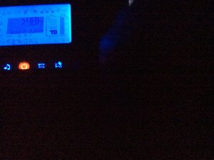

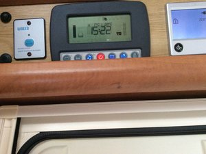

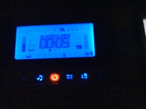

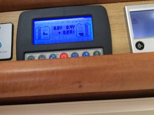

Hej Skalmman 52. och andra för att Ni ville hjälpa mig
Problem återstår . Jag har tagit några bilder med IPaden och hade ett problem att skicka dem. Ska prova igen, om det går. Jag har beskrivit hela den situationen till Bengt i Ör-junga , och dem lovade att hjälpa mig. Vi ska se vad det blir av det hela .
Men jag tackar för Er engagemang.
Mvh
    723,1 KB · Visningar: 53
    660,6 KB · Visningar: 50
    687,9 KB · Visningar: 50
    752,6 KB · Visningar: 47

Hej. Provar igen med mina bilder.Nu är det ganska synd och jag ganska tröt.Det är lite annorlunda att skriva på IPaden kontra laptopen så jag väntar tills imårgon.
