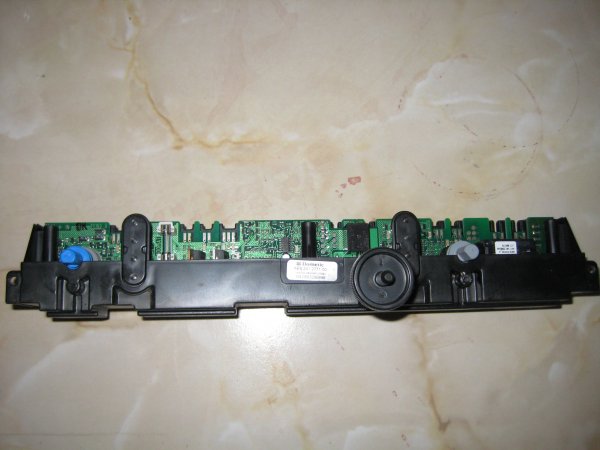

Kretskortet ( bilden ) sitter uppe på kylskåpet ca 5 cm in från framkant. Lossa vreden och ta bort 4 skruvar som håller manöverpanelen. Ev. måste du dra fram skåpet 1 dm (lossa först gasledningen ) för att ta loss locket till kretskortet ( skruvas uppifrån ). Den högra kontakten är 220V in. Den andra kontakten från höger är 220V till elpatronen. Kan vara dålig kontakt här. Kan också vara reläet på kretskortet som ej är stabilt. Då måste du förmodligen byta kretskortet ( ca 1100 :- )
Lycka till !

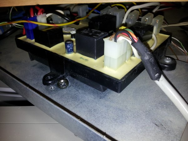

Jag har nu kommit till klarhet vad som är felet i mitt kylskåp.
Förmodligen är det en kallödning till reläet som ska dra när det finns 220V tillgängligt. Därav att det fungerade fint när skåpet (inklusive reläet som avger lite värme) var kallt.
Om jag lossar en av de tre fästpunkterna för styrmodulen med kretskortet ovanpå skåpet och trycker in skruvmejseln där under och bänder modulen några millimeter uppåt så säger det klick och kylskåpet går över till den tillgängliga 220V.
Drar jag ut mejseln så att kretskortet inte längre sitter i spänn så hoppar den över till gasol igen. Denna procedur upprepades några gånger tills jag helt säkert konstaterat att felet låg där.
Den temporära lösningen fick bli att helt enkelt dra in en av monteringsskruvarna snett under elektronikmodulen för att hålla den i mekaniskt läge där den fungerar.
Tyvärr kostar modulen enligt uppgift 2700 så jag byter den inte så länge min workaround fungerar.
Dessvärre är kortet även ingjutet i epoxy, så jag har ingen chans att fixa felet som jag skulle gjort annars :(
