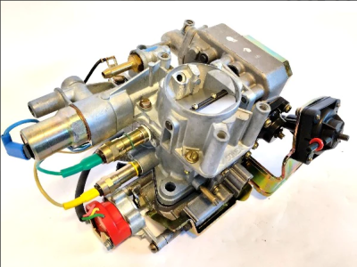

Känns som det vilar någon förbannelse över bilen just nu. En Citroen C25 -91 bensin med XN1T motorn med någon halvelektrisk solex 34 tbia förgasare.

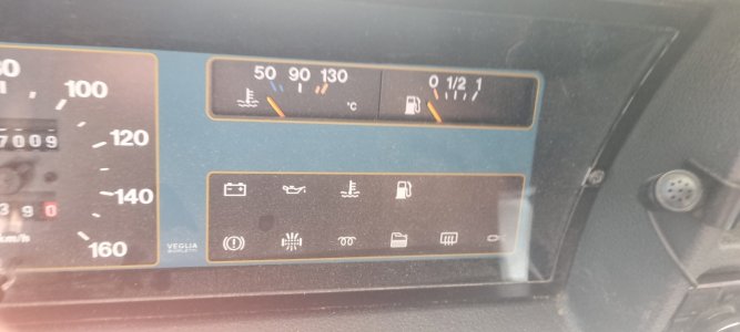

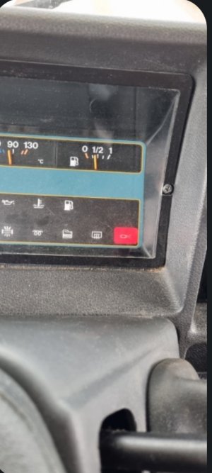

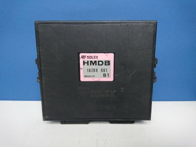

Ibland börjar motorlampan lysa precis när jag startar bilen (ja även om bilen är en relik så finns det faktiskt en ECU under handskfacket från Solex)
Ibland tänds den efter några mils körning, ibland lyser den ett litet tag för att sedan slockna igen,
Ibland lyser den inte alls under körning.
Ja ni fattar det finns ingen direkt logik i när den får för sig att lysa än mindre något direkt fel att kolla på då det är så sporadiskt det uppstår. I regel så blir det ingen skillnad i hur motorn låter eller går men ibland så kan den gå ryckigt speciellt när man inte gasar så mycket kanske 1-25% gaspådrag. Typ som att tändningen klipper eller den får för lite soppa.
Det går inte att tvinga fram felet utan det händer precis när den känner för det. Jag har kollat kontakter, kört med rengörningsspray till förgasare, bytt bränslefilter, bytt tändstift (de gamla såg fina ut), kollat luftfilter, kollat efter tjuvluft med startgas, kollat slangar. Men det känns som att det är något med förbränningen och att det är ECUn som tänder lampan, kanske pga felaktikt Lamda-värde på avgassidan (en gissning)
Sitter ju tre solenoider på vänstra sidan på förgasaren som jag misstänker är till Tomgång, lågfart och högfart men är bara en till gissning. Men de har jag inte hittat att köpa lösa varför nu en sådan skulle paja.
Förstår att det är en svår fråga att svara på men någon kanske vet något eller vart med om det (Sneglar på dig Jankro) :)
Lånade bilder på ECU och Förgasare bara för att få med bilder på dem

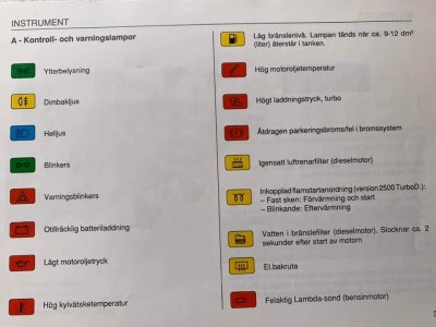

Går det inte att hitta en instruktionsbok till bilen där det står vad varningslampan som tänds ibland vill tala om i alla fall. På äldre paneler så finns väl inte just den lampan med i alla fall. Ser det inte ut som en ljuddämpare på märkningen av lampan, det är för suddigt att tyda.
På Herbet's länk så finns det en rep. bok i slutet som innehåller din förgasare verkar det som, tyvärr på tyska vilket ofta är mer främmande än engelska för en del av oss.
Sorry, inte mycket till akuthjälp. M.v.h. JANKRO.
Ps. Något som kan börja bråka är ju faktiskt en lambdasond men..... Det finns till din på Autodoc.
Länk för viss universal mätning.
Tack för svaret :) Är ju inne på att det är något med förbränningen som gör att lampan tänds, synd bara att bilen är halvmodern för det hade varit trevligt om ett OBD2 uttag hade existerat så man faktiskt hade kunnat få ut någon felkod
Jo men Lambdasonden är väl det enda som jag inte har kollat på och lyckades springa på en bild från en grupp i Facebook som också antyder på att det kan vara lambdasonden så får testa med att köpa en ny sond från autodoc måste bara kolla vad det är för kontakt innan jag beställer.
Kollade handboken som kom med bilen 1991 och där finns inte varningslampan med så vet inte vilken bok denna kommer ifrån men det är bättre än inget.

Hej, ja men den nere i höger hörn....... Är det inte något liknande det tecknet, typ. ljuddämpare som visas på din varningslampa.
En ny lambdasond är ju inte helt bortkastad utgift även om det inte skulle hjälpa.
Du har väl bara en lambdasond och före katten och då märks ju underliga värden från den på att kanske en lampa tänds. Men om du har fel på katten så märks det bara på taskiga avgasvärden utan att en varningslampa tänds upp.
