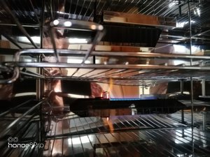

Har precis köpt en Hobby 750 husbil 2011 (ELC). Ovanför kyl och frys sitter en bakugn, som jag ser nog aldrig varit använd?
Vid igångstart så tänds lågan efter bara ca 2 "tickningar". (piezotändning).
Men efter ca 10 sekunder så glöder även "Tändbygeln" tror jag det måste vara. Efter några ytterligare sekunder så blir den så varm så att den börjar brinna.
Så skall det väl inte vara. Det verkar som om "Tändbygeln" sitter nära närmaste gaslåga och att det är det som förorsakar att "Tändbygeln" glöder och även börja brinna. Ingen jättestor låga men ändå. Se bild.
Någon som känner igen detta och i så fall kan tipsa om åtgärd?
Jag tror att märket är Dometic, då kyl och frys därunder är Dometic.

På vor gasovn ses bare de blå flammer forneden. Den orange flamme skal ikke være der, så et eller andet er galt.
Men desværre kan jeg ikke fortælle hvad der er fejl.
Håber en anden kan hjælpe
