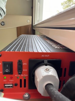

Här en bild på inverten och motsvarande på nätet. Tacksam för tips Till lösning av problemet. Kan jag köra laddning genom inverten utan att det uppstår problem?

Skull kunna tänka mig att det är prioritetsreläet som har slutat fungera. Det sitter tydligen inne i invertern ("NVS"). Om det eller dess drivkretsar inte funkar så kommer det inte att växla mellan inverter och yttre 230V på ett korrekt sätt. Skulle ju också kunna var ingången för yttre 230V som har lossnat (pluggen till höger om Shuko-uttaget).

Ta ur båda 220 kontakterna på invertera. Sätt in sladden från fasta nätet, mät på inkommande sladd vid EBL, har du ström så borde felet finnas i EBL. Har du ingen ström vid EBL så finns felet mellan intaget och EBL. Tag av skyddet på säkring/jordfelsbrytare och mät på båda sidorna ( både in och ut ).
