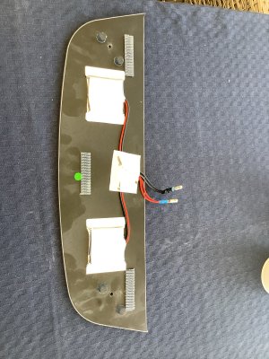

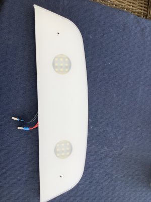

Jag ställer en ny fråga på mitt belysningsproblem, jag har tagit bort ena delen på taklampan och jag vill testa om lampan fungerar, så min fråga är om man kan koppla på 12 V direkt kablarna som kommer ut från lampan eller måste det gå via något relä?
Lägger in bilder på lampan.

Ett säkrare sätt är att mäta spänningen på trådarna till lampan först. Då får du reda på.
1. kommer det någon spänning till lampan.
2. Vilken spänning kan du koppla in mot lampan.
elsebo46
159
Norrköping
24412
Jag har mätt och jag får ingen spänning så felet ligger nog bussystemet och det är över min nivå, jag tänkte kolla lamporna ändå.
Jag får nog lämna husbilen till en verkstad.
