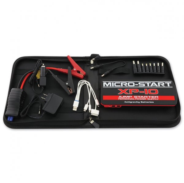

I det ursprungliga inlägget angavs inte någon spänning, varför vi antog att det handlade om en 12 V PowerBank (t.ex. en sådan här Hjälpstart/powerbank | HAMRON | Jula eller en av det slag som Majzzan tipsar om).
Aha! Jag hade ingen aning om att sådana också kallades power bank. Jag tänkte bara på den typ som man brukar ladda mobiltelefoner och surfplattor med, typ denna ( https://www.komplett.se/tp-link-10400mah-power-bank/823090 ). Alltid lär man sig något nytt. :-)

Sv: Power Bank
Om en skal være petig så er det som oppgis om powerbank for mobiltelefon størrelsen på de LiIon celler som finnes inne i boksen og som måles i Ah ved 3,6V. Denne effekten reguleres til 5V på en eller flere USB porter. De fleste av disse boksene er bygget med et antall 2500 mAh celler i parallell.
Hva en 12V powerbank inneholder kan være en gåte, det er en spenning som en ikke uten videre får til med LiIon celler. Enkelt å få til med bly eller LiFe celler, men en burde oppgi lagringen i Wh eller kWh.
