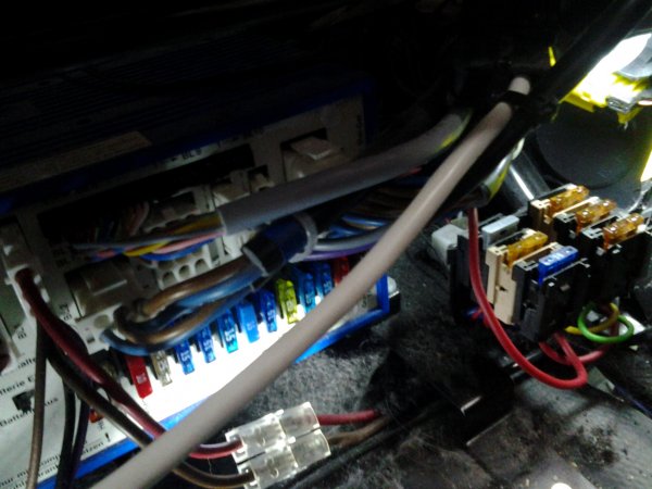

Vet nån
positionsljusen slocknade på högra sidan samt lampan ovanför vindrutan och på bakstammen alla på högra sidan var hittar man säkringen till dessa?
Bilen är Dethleffs 7850 årsmodell -12 (parkerings belysning funkar)
MVH Paffw

Har en Bürstner 821 og har opplevd samme sak. Da var det en ledning som var løs på en "strømfordeler" som står ved siden av EBL i dubbeltgulvet. Tror nok du har noe tilsvarende.

Hade samma problem, då var det en jordpunkt på balken framför bakhjulet. Lossade bulten och drog åt så var det fixat.

Felet fixat :) det var en säkring men det svåra var att hitta säkringen
Två av de tre bruna längst till höger var sönder
Tackar
Ha de paffw
