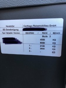

Ok, men var hittar polisen uppgiften på vilka max axelvikter bilen får ha?
(jag har 3 st skyltar med olika viktangivelser på bilen)
F.d. 32985
Såhär ser det ut i vår bil, skylten sitter vid förardörren.
4500 totalvikt, 2100 på axel 1, 2500 på axel 2.
