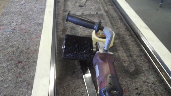

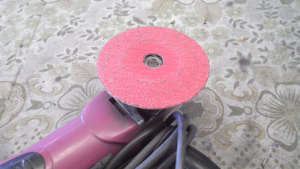

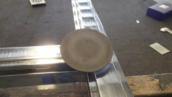

Så här poleras och slipas rostfritt på fabrikerna.
Först efter svets så slipas det med ett grovt sandpapper
Sedan med en slipduk som är gjort speciellt till rostfritt.
När allt är slipat och alla ojämnheter är borta sä är det dax för poleringen som görs med en tyg trissa som man användemed en slippasta
Resultatet blir som en spegel.
När det gäller medel som Häxan, så tar du bara bort oxid, på en diskbänk så har du tusentals små repor som måste slipas bort.
