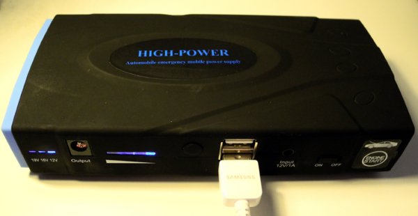

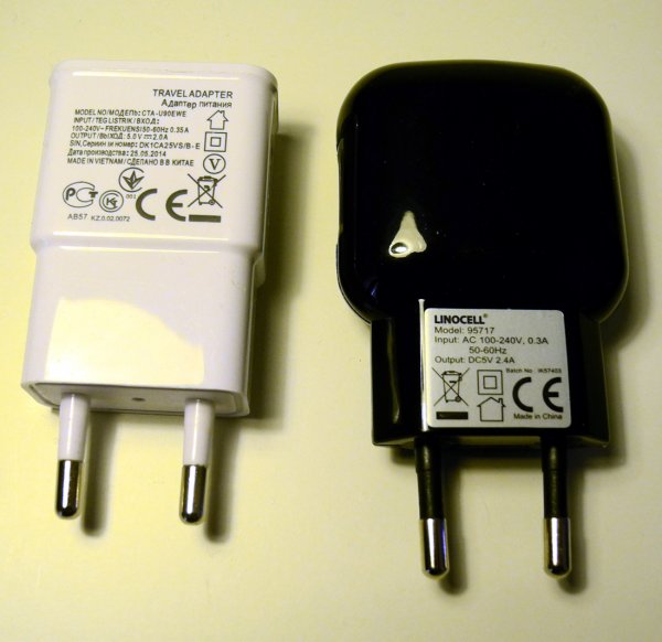

Min jätteplatta Samsung 12,2 vägrade att låta sig laddas med sin vanliga laddare tidigare idag så jag for iväg till Kjell & Co i Stenungsund för att inhandla en ny laddare. Den gamla till vänster och den nya till höger.
Jag är inte säker på att laddaren till vänster är originalladdaren men jag tror det.
Jag kopplade in den nya laddaren men ingen laddström! :eek::msn_cry::quest::wall: !
När jag koppar plattan till en kinesisk batterigrunka på 38000 mAh så sätter laddningen igång utan problem! :confused:

Jag kan förklara själv! Längst ner i det allra djupaste avgrundshålet i resebilen hittade jag originalladdaren. :oops: Det står Samsung på den!
Med den laddaren fungerar laddningen igen! :)
Wizard, eller någon annan! Hur kan det komma sig att bara originalladdaren fungerer? 5v och 2A är väl bara 5v och 2A?

Kan det vara så att uttaget inte gillar att metallen på piratladdarnas kontaktstift bara sitter på yttersta änden? Jag har varit ut för detta tidigare, när man drar ut laddaren några mm blir det helt plötsligt kontakt. Jämför med originalladdaren.
18.274
Sv: Plattladdning
Där är det ingen skillnad. Samsung har väl byggt in ett Samsungfilter för att inga obehöriga ska släppas in. Kanske något kvalitetskrav som ska uppfyllas.

Det finnes forskjellige signaler fra lader til forbruker om hvor mye strøm en kan hente. 0,5 A og opp til 0,75A signaleres ikke men prøves. Over dette finnes det usb standard og Apple sin definisjon, men det er og forskjeller mellom usb2 og usb3. Usb3 kan gi opp til 5A, med forslag om løsninger opp til 20A og muligens mer.
19.557
Sv: Plattladdning
Apple har minst 3 forskjellige laddare og du ka ikke se forskjell uten med lupe.
Det er lagt ut to forskjellige spenninger på datalinjene i usb kontakten, dette forteller iPxx utstyr om hvor mye strøm de kan få. Usb2 standarden bruker en motstand mellom datalinjene for samme signalering. Usb3 standard er enda enklere å utvide, en øker strømforbruk til laderen stengef av og trekker deretter litt mindre. Dette åpner for ladning av større enheter også - eller hurtigladning.
